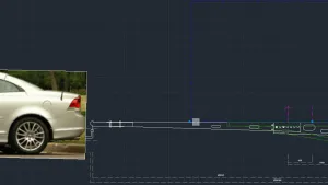

  • JoeyInABox
    19
    • 6. August 2012 um 08:29
      • 144,34 kB
      • 2.357 × 616
  • Fido
    320
    • 6. August 2012 um 10:16
    Warum kommt das motorrad denn nicht vorne hin? Wäre für die lastverteilung sicherlich besser. Wobei wenn man von 200kg motorrad ausgeht, dies in etwa das gleiche gewicht haben dürfte wie 1m aufbau...
    Lastverschiebung sollte kein problem sein. Wenn hinten das motorrad ist, kommt hinten ein 100l wassertank drunter, und vorne ein 50l tank. Bei beladener fahrt sind vorne 50l wasser drin. Unbeladen sind es hinten 100kg. Eine pumpe zwischen den tanks sorgt für ein perfektes einstellen der stützlast...

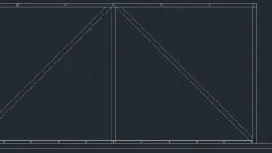

    Anbei mal frische reine Kasten+Rampe-Skizze - mit Boden und Deckensparren.
    Diese Diagonalen sind quasi extrem... natürlich je nach Lage der Tür+Fenster (heissa grad Schnäppchen ersteigert) auch nicht komplett umsetzbar... aber sozusagen Brückenbau-Erprobt :D

    mach die Tür hinten hin und breit genug, dann kannst du dein Moped auch auf der Achse oder versetzt reinstellen,
    so daß es mit dem Gewicht hinkommt.
    Nachteil: das Ding muß raus, wenn du wohnen willst.
    Paß auf zwei Dinge auf: niemals Alu auf Eisen, das gibt Alufraß
    und beachte die unterschiedliche Ausdehnungskoeffizienten der Materialien,
    da können "Mordskräfte" wirken. :roll:

    Vergiss das besser mit dem heftigen Gewicht vorne und hinten. Das ist zwar statisch stabil ("Stützlast"), aber dynamisch ein Alptraum. Dein Wowa wird sich unhaltbar um die Hochachse aufpendeln und dich mitsamt Zugfahrzeug von der Autobahn fegen! :shock: Oft genug gesehen und auch letztes Wochenende mit schlecht austariertem Anhänger erlebt. Da ging es nur mal um schnell mal 30km Landstrasse, da gingen aber nur 65km/h max! :shock:
    Mach doch besser eine große Luke hinten rein und transportier die Maschine mittig auf der Achse.

    Wenn du 1500kg hast, würde ich das Fahrgestell auf 400-500kg tippen. Also der Komplette stahlrahmen, nur ohne aufbau.
    Dann hast du 4m a 200kg +200kg motorrad, kommst du also auf 1400-1500kg. Natürlich sind die 200kg/m aufbau inkl. beladung etc. Von daher denke ich, das es so etwa hinkommt.
    Die Aerodynamik ist so nicht richtig, du kannst so oder so vorne abschrägen. Und Das mit dem sichern ist aus meiner sicht völliger quatsch. Das Motorrad hat fest zu sein, egal was passiert. Vor allem hast du vorne bessere möglichkeiten zu verzurren.
    Dann halt noch die bessere stabilität auf der Deichsel... Aber das musst du entscheiden.
