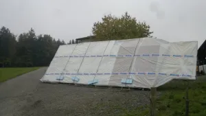

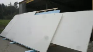

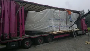

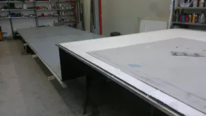

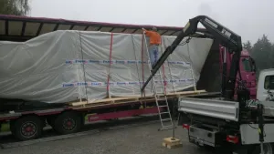

    Ein Hallo an alle Interessierten
    Nun geht es bei meinem Wohnauflieger weiter.
    Der erste Boden wurde montiert.
    Heute sind die Sandwichplatten gekommen. Freude herscht.
    Anbei noch ein paar Bilder, weitere werden dann noch folgen. Am Freitag gehts zum Swiss Caravan Salon
    um die Neuheiten zu begutachten und ideen zu sammeln.
    Gruss Marcel
