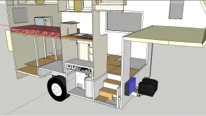

  • restler
    650
    • 25. Juni 2012 um 22:43
    Zitat von Krabbe
    Wie willst Du den Gastkasten denn entlüften, wenn nicht nach außen? Das Gas muss irgendwie geführt nach draußen kommen, wenn es zu einem ausströmen im Gaskasten kommt.
    Mein Gaskasten ragt als Staukasten bis ca 30 cm unter die Bodenplatte. Ich hätte noch die Möglichkeit, durch die hintere Gaskastenwand oder die Wand in Richtung Fahrzeugmitte zu entlüften. Beides wäre dann eine Entlüftung unter dem Fahrzeug. Deshalb hatte ich nach irgend welchen Abhängigkeiten der verschiedenen Öffnungen gefragt. Bild ist besser als Worte.

  • unimogthorsten
    11
    • 20. Dezember 2012 um 21:22
    der Gaskasten ist nach unten durch eine Öffnung von mind. 100x100mm zu entlüften. Diese darf mit grobmaschigem Gitter abgedeckt sein. So hat es mir der TÜV-Prüfer bei der Ausbaubesprechung gesagt
    4.715
    • 20. Dezember 2012 um 23:06
    Zitat von unimogthorsten
    der Gaskasten ist nach unten durch eine Öffnung von mind. 100x100mm zu entlüften. Diese darf mit grobmaschigem Gitter abgedeckt sein,
    oder waagerecht in Bodennähe durch die Seitenwand. Es darf aber kein Rand den Abfluss des schwereren Gases verhindern.
    PS: Wobei immer andere Umstände wie Auspuff der Standheizung und Ähnliches zu beachten ist.
