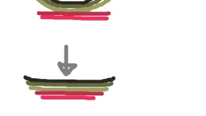

    Moin moin,
    da ich immer wieder im netz auf diese Bezeichnung stoße, aber nirgends eine 100% Beschreibung finde, würde ich gern von euch wissen ob meine Idee dahinter stimmt.
    Als Beispiel nehme ich nun mal ein 3+2 Federpaket.
    Heißt das also, dass wenn ich ohne Last rumfahre das meiste durch die 3 Lagen abgefedert werden und wenn Last drauf ist, die Federn evtl soweit durchdrücken, dass die weiteren +2 Lagen dazukommen und das schwerere Gewicht auf dem letzten bisschen Federweg mit abfedern?
  • jfk
    397
    • 9. Mai 2012 um 12:33
    Oben unbeladen
    unten beladen
      • 85,25 kB
      • 1.010 × 1.240

    Ne Meinung hab ich schon, denn ich glaube deine interpretation ist richtig !
    Nur ob das stimmt weiss ich halt auch nicht !

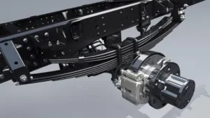

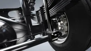

    Hallo JFK das von dir beschriebene Federpaket ( oder ähnlich :roll: ) habe ich beim Mitsubishi Canter gesehen bei 6to und 7.5to Fahrzeugen
    vielleicht hilft dir das etwas Herzliche Grüsse Stefan

    Eigentlich ist es bei meinem Beispiel umgekehrt wie von Dir beschrieben, zuerst kommen die Unteren Federn und anschliessend bei zunehmender Last die oberen. Gruss Stefan
