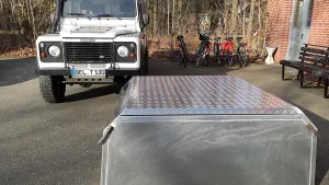

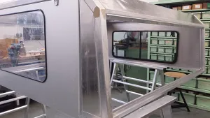

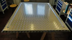

    Als nächstes habe ich ein Probeblech gekantet, um zu sehen ob mir die geplanten Dachschrägen auch gefallen
    Dann konnte das eigenliche Dach zugeschnitten und gekantet werden
    Anschließend wurde noch ein kleiner Verstärkungsrahmen gefertigt und eingeklebt
    Jetzt kamen die Airlineschienen auf das fertige Dach
    Sie wurden durch das Dach hindurch mit dem Verstärkungsrahmen zusammen vernietet
    Thomas

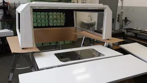

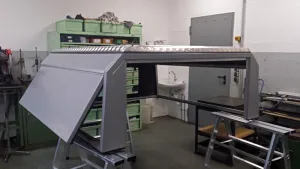

    so, nun fehlen noch die Heck - sowie die Seitenklappen
    In die Frontwand wurde noch ein Schiebefenster verbaut, welches später genau gegenüber vom Schiebefenster des Fahrerhauses liegt
    so kann man mal längere Dinge durchschieben bei Bedarf
    Dann konnte grundiert und lackiert werden (einfach mit der Rolle)
    Thomas

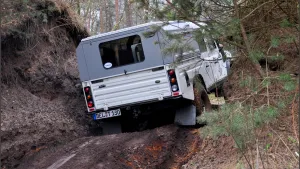

    So, da bin ich wieder ;)
    Nachdem das Hardtop montiert war, folgten einige Ausflüge zu Testzwecken
    Die Optik mit den schrägen Seitenwänden, angepasst an das Fahrerhaus, gefällt mir gut - auch wenn dadurch der Innenraum etwas beschränkt ist im Vergleich zu geraden Seitenwänden
    Im täglichen Gebrauch, gerade bei Touren mit Übernachtung im Fahrzeug, stört mich jedoch zunehmend die geteilte Heckklappe
    Ständig muß man drüber hinweggreifen oder hinwegsteigen um ins Fahrzeug zu gelangen
    Das soll jetzt noch umgerüstet werden auf zweiflügelige Hecktüren, welche einen einfacheren Zugang erlauben
    Thomas

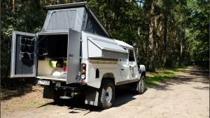

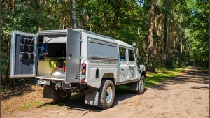

    Inzwischen hat das Hardtop 2 flügelige Hecktüren bekommen
    so kommt man deutlich leichter an die Ladefläche, da man nicht über die Heckklappe greifen/steigen muß
    zusammen mit dem Aufstelldach und der ausstellbaren Seitenklappe ist das Hardtop zu einer praktikablen Querschläfer
    Unterkunft geworden:
    Thomas

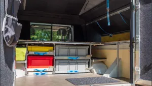

    Obwohl ich eigentlich ein Freund vom Ordnungssystem "lose Schüttung" bin, habe ich mich dazu entschieden
    unter dem Bett ein einfaches Schubladengebastel mit ein paar Kunststoffkisten reinzutüddeln.
    Die Auszüge sind 80cm lang und so passen 2 jeweils 40cm breite Kisten hintereinander auf einen Auszug
    Thomas

    Das Bett selber ist ein Rahmen mit Lattenrost und ist 80cm breit.
    Bei Bedarf läßt es sich um 60cm ausziehen, damit man mit 2 Leuten übernachten kann
    dazu müssen natürlich dann auch entsprechend mehr Matrazen mitgeführt werden
    auch bei ausgezogenem Bett kann man bei aufgeklappten Dach noch im Auto vor dem Bett stehen
    Thomas
