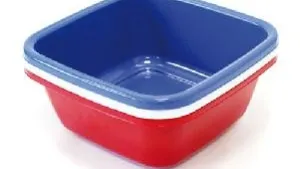

    Verstehe nicht wie Du damit Platz sparen willst. Finde das hat nur Nachteile.
    Die Schüsseln haben keinen Rand. Wie willst Du die Faltschüssel in einer Platte fixieren?
    In gleicher Größe gibts durchaus auch normale Spülbecken im Campingbereich.
    Wenn Du einen festen Ablauf anbauen willst, ist es auch vorbei mit der Flexibilität.
    Dann könntest Du auch gleich eine billige viereckige Haushaltsschüssel nehmen.
    Die hat wenigstens einen Rand um sie in einem Ausschnitt zu platzieren
    und a.G. des Materials dürften normale Ablaufsets auch mit den Dichtscheiben zu montieren sein.
    Die gibts in allen Farben und für einen Bruchteil der Kosten für eine Faltschüssel.

    wenn Du die Faltschüssel aus Platzspargründen nehmen willst würde ich ganz auf einen Anschluß zum Abwassertank verzichten und das Spühlwasser
    nach gebrauch ins Gebüsch lehren.
    Als einfache und günstige Lösung sind die von Questman gezeigten Schüsseln garnicht verkehrt. Hatte in meinen VW-Bussen nur solche Schüsseln
    als Spühlbecken und immer ohne Abwasseranschluß.

    Nehme ich ja auch.
    Nur die Luxus-Variante mit Henkel. :)
