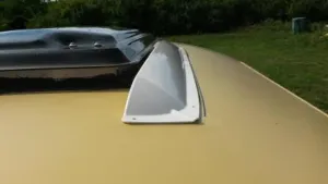

    • franmoan
    • 3. August 2015 um 07:41
    Hai Ihr,
    Fertig!
    Hab einen Spoiler gefunden, der einwandfrei passt!
    Danke für die Tipps!!
    Viele Grüsse
    Frank
