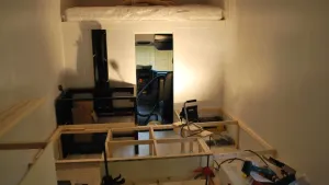

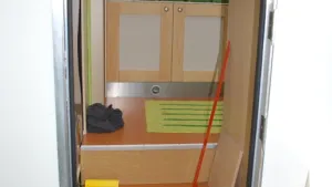

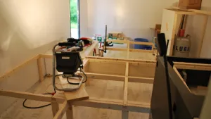

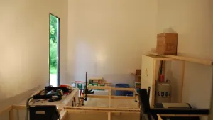

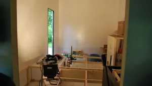

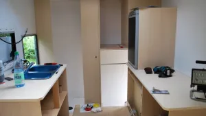

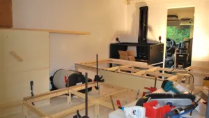

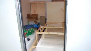

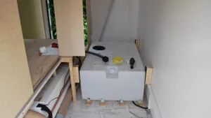

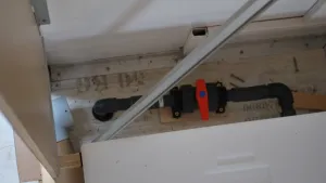

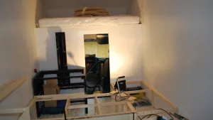

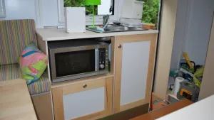

    ein paar neue Bilder. Der Rahmen für die Bodenplatte ist fertig, die ersten Streifen dran. Tanks sitzen, Elektroteile zumindest schon mal rein gestellt, und hab etwas aufgeräumt, sonst hätte man nicht mehr erkannt.
    Welche Kabel würdet ihr für ihr zu den Verbrauchern nehmen (12V), wollte H07RN-F Gummileitung 3 x 1.5 mm² bestellen ?
    Gruß Manfred

    Gummileitung für 230V ist ok, aber warum für 12V?
    Wenn alles in Kabelkanälen verlegt wird, reichen hier auch Einzeladern KFZ Leitung oder einfache Litze. Immer den Querschnitt wählen, der für die Verbraucher notwendig ist.
    Für ein paar LED Lampen reicht auch 2x0,75 Lautsprecherleitung.

    Das Laminat gefällt, sowas in dem Stil wollen wir auch demnächst verlegen (womit hast Du verklebt? oder ist das so eine selbstklebende Variante?)
    Nur warum unter dem Doppelboden, wo's nacher keiner mehr sieht..? Hmm... :?
    Jan
  • Manfred1
    431
    Ostfriesland
    • 3. Juni 2012 um 16:51
    • #69
    Hallo Jan,
    das ist kein Laminat, sondern ganz normales PVC oder sowas. Unter dem. Es kommt auch noch oben drauf, also auf dem doppelten Boden, und da unten drunter auch irgendwas musste hab ich das gleiche genommen. War sehr günstig.
    Gruß Manfred

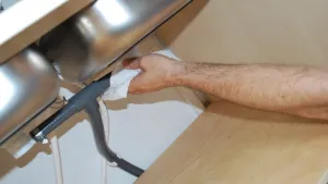

    bin nun grad bei der Heizung. Morgen wollte ich die Heizungsschläuche schon mal auslegen und überlegen wie die Ausströmer hin kommen.
    Bei der Truma Comb 4 gibt es 4 Auslässe. Gibt es eigentlich irgendwelche Empfehlungen wie lang so ein Schlauch max. sein sollte und wieviele Ausströmer bei der Combi 4 es ein sollten ?
    Gruß Manfred

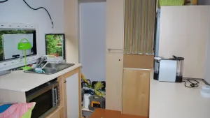

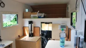

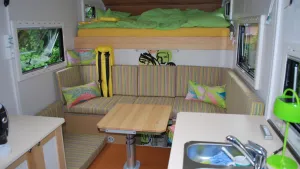

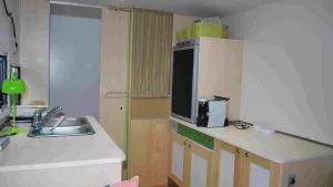

    hab mal ein paar neue Bilder eingestellt. Sind aber schon 3 Wochen alt. Die aktuellen kommen Abend oder am Samstag.
    Aktuller Stand:
    1. Reisefertig
    2. Tüv ist durch und alles galtt gelaufen (nach einer durchgearbeiteten Nacht)
    3. Erste Übernachtung klappte super.

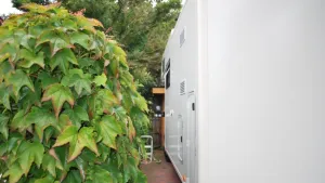

    noch mehr neue Bilder. Nun ist sie fast fertig. Auch wenn ich sicherlich noch ein paar Monate dran basteln werden, aber nicht mehr in dem Tempo.
    Gruß Manfred

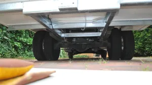

    ... noch ein paar Bilder. Hier möchte ich gerne eine Lastenträger haben der so einiges aushalten soll, da mein Motorrad drauf soll. Wie, weiß ich noch nicht.
    Gruß Manfred
