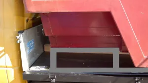

    hallo,
    ja es handelt sich um die rote kabine auf dem gelben T4 ..
    ich mochte die "radkästen" der kabine verschliessen und dann wartungsklappen dort einsetzen .
    unten würden die gfk platten stumpf auf denn verzinkten zwischenrahmen stossen .
    bild zeigt ausschnitt , leider noch ohne zwischenrahmen !
    mfg bernd
