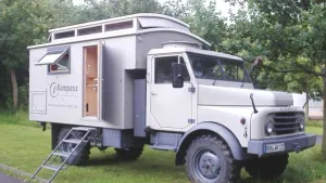

    Treppe, Eingang
    Hallo Leute,
    der Aufstieg in die luftige Höhe von 148 cm ist jetzt auch etwas komfortabler. Hierzu habe ich eine klappbare Treppe gebastelt. Die Stufen wurden als Ersatzteil von WAKÜ
    (http://www.wakue.de) aus der Serie „Little Jumbo“ bezogen. Jeweils zwei Alu-Rechteckprofile (35x35x3) auf beiden Seiten bilden die tragenden Teile und ermöglichen den Klappmechanismus. Verbunden werden die Profile mit Alu Rohren (16x3) in deren Enden ein M12-Gewinde geschnitten wurde. Die Treppe ist äußerst stabil, allerdings mit 11.9 kg auch kein Leichtgewicht. Eventuell würde für die Rechteckprofile eine Wandstärke von 2mm ausreichen. Dies würde mit 2kg Gewichtseinsparung belohnt. Zusammengeklappt hat die Treppe eine Stärke von 73mm.
    Ein Handlauf an der Tür-Innenseite erleichtert den Aufstieg. Hierzu wurde ein eloxiertes Alu-Rohr mit 30mm Durchmesser verwendet das in gefrästen Alublöcken gehalten wird.
    Die Türe wird oben mittels Türöffnungsbegrenzer mit Feststellung in 95-Grad-Öffnung fixiert. Der Lieferant ist die Firma Dictator (http://www.dictator.com). Habe mir die nicht ganz billige V2A-Ausführung geleistet. Die Feststellung der Türe erfolgt durch das Überwinden eines Druckpunkts am Auszugsende des Begrenzers bei ca. 95 Grad. Weder ein mäßiger Zug am Handlauf, noch ein Windstoß führen zu einer ungewollten Schließung der Türe.
    Türöffnungsbegrenzer mit Feststellung, Best.-Nr.: 302003 von Fa. Dictator
    Gruß, Michi

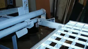

    Hallo Michi,
    wir ham auch ne Klappleiter, aber aus Eisen mit Gitterroststufen. Wiegt etwa so viel wie Deine und hat auch ungefähr die gleiche Stärke wenn sie zusammengelegt ist.
    Die wird ober auf etwa 15cm in die Halterung gesteckt und ist somit immer gerade, da die zweite Stange (Flacheisen) die Stufen paralell hält.
    Hab leider kein Foto wie sie bei Nichtgebrauch am hinten am Koffer hängt. :( Muß wohl mal ein machen. :wink:
    Wo lässt Du denn deine Leiter während der Fahrt?
    VG

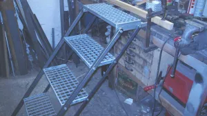

    2.820
    • 12. Dezember 2013 um 17:36
    • #333
    noch zwei Bilder:

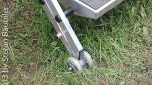

    vielleicht hilft Dir das als Idee zum Anpassen Deiner Treppe an verschiedene Geländesituationen. So werde ich das bei mir lösen. Leider ist die Idee "geklaut". Ich finde sie genial. Das Bild habe ich auf der Abenteuer Allrad 2013 gemacht.
    LG Stefan

    Hi Stefan,
    danke für das Bild. Die Rollen helfen dass sich die Leiter nicht spreizt wenn sich die Kabine seitlich bewegt, z.B. wenn man in der Kabine hin und her läuft. Die Neigung der Stufen wird dadurch nicht gelöst. Hier hilft nur das schöne Parallelogramm.
    Gruß, Michi
