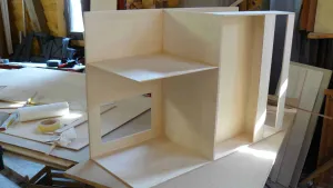

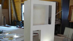

    danke der Nachfrage. Ausbau läuft laaangsam im Anfangsstadium. Und so manches mal,wenn ich gerade tatkräftig zulangen möchte, habe ich wieder einen neuen Geistesblitz, der die Sache wieder ein wenig komplizierter macht und eine kleine Zwangspause zum "noch mal richtig überlegen" erforderlich macht. Nur keine Hektik :D .
    Was die Möbelbefestigung betrifft, so gibt es kein einheitliches Vorgehen. Es kommen verschiedene Varianten zum Einsatz., je nachdem, was mir gerade am sinnvollsten erscheint. Mal ist es ein komplettes Möbelstück, mal wird Brett an Brett gebastelt.
    Durchgängig ist allerdings
    - Verbindung zur Kabine mit Sika über Holzleisten
    - Kleberdicke zur Kabine wegen Elastizität mindestens 3 mm
    - Keine sichtbaren Schrauben außen an den Möbeln
    - Möbel mit PU-Kleber geklebt
    Bin gerade stolz wie Oskar, weil ich mein erstes Möbelstück "geboren" habe 8) (ja, ja, ich weiß, dass ihr noch viel tollere Sachen könnt, aber ich brauche schließlich eigene Erfolgserlebnisse). Warum einfach, wenn es auch kompliziert geht. In 10 Jahren berichte ich, ob das grazile Stück (4, 6 und 10 mm) zerbröselt ist oder nicht.
    Gruß Restler
