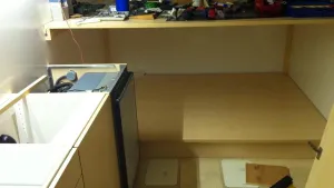

    Hallo zsäme
    Noch ein paar Bilder....
    Gruess Marco
    PS: Die LED Leuchte war leider defekt, und der schon aufgetragene PU Kleber musste wieder entfernt werden :(

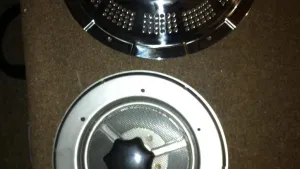

    Und noch ein Bild vom Duschraumlüfter.....

    Hi Marco!
    Sind das die IKEA Ledberg? Die wollen wir auch verbauen - sensationeller Preis und 12V :)
    Der alte Kühlschrank war bei unserem Mobil von den Vorgängern mit zwei Spanngurten befestigt (diese bunten, flachen, breiten Teile mit Metallschnallen) und die Gurte am Boden festgeschraubt.
    Hat auch 20 Jahre gehalten ;)
    Jan

    Hallo Jan
    Ich kann Dir leider das Modell nicht sagen, habe diese von meinem Wohnmobilzubehörlieferanten, aber sie sind in einer massiven Aluleiste.
    Bei der ersten funktionierten 6 LED nicht und da wir bereits Kleber aufgetragen haben, habe ich mich entschlossen, das Teil auseinander zu nehmen um mal zu gucken ob ich dem Problem abhelfen kann........was leider nicht der Fall war :(
    Habe auch schon bei IKEA geschaut, aber nichts gefunden.....haben teilweise glaub ich 3.6 Volt :shock:
    Ich habe mir noch eine Leuchte für in der Mitte des Aufbaus bestellt, aber die Leuchte von der Küche bringt soviel Licht, dass ich diese vermutlich nicht montieren werde.

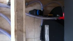

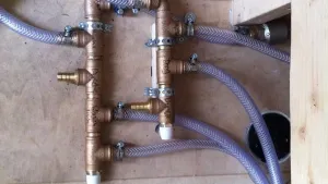

    Hallo zusammen
    Ja, ev. mal Bodenheim, bleibt ja noch fast ein Jahr, mal schauen......
    Habe meinen Prüftermin erhalten, gibt sicher noch ein paar späte Abende :)

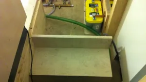

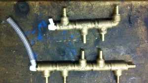

    Noch ein Frage zu den Fenstern:
    Ich habe vor, die Seitz S4 zu verbauen mit Z- Profil da die Kabine 54mm hat. Hat jemand ev. noch eine bessere Idee...... ??
    Und noch ein paar Bilder von der Wasserverteilung ( wollte zuerst mit Optiflex arbeiten, da die Radien aber so teils so eng sind, und ich nur gutes von den Schläuchen gehört habe, entschied ich mich mit Schläuchen zu fahren ) .
    Gruess Marco

  • stormorange
    116
    Mümliswil
    • 29. Mai 2012 um 16:10
    • #92
    Hallo zsäme
    Noch ein paar Bilder vom Boden....
    gruess Marco

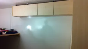

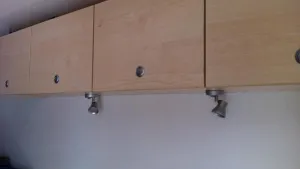

    Hallo zusammen
    Habe am Samstag die Push-Looks verbaut und 2 LED Lämpchen über der Sitzgruppe.
    Der zusätzliche Alternator ist auch montiert.
    Gruess Marco

    • #97
    Hallo Marco! Tolle Arbeit die du da lieferst!
    Eine Frage: Warum hast du bei den Oberschränken ein Formrohr als Träger zwischen der Decke und den Kästen?
    Ich plane ähnliche Oberschränke, die aber direkt auf die Decke kommen.
    Grüße Peter
  • stormorange
    116
    Mümliswil
    • 4. Juni 2012 um 20:48
    • #98
    Hallo Peter
    Das hat mehrer Gründe:
    Meine Frau ist nicht so gross ( 160 cm ) und sie soll die Kästen auch bedienen können :D ....hat den Nachteil, dass ich im stehen nicht mehr so gut aus den Fenstern schauen kann :?
    Ich werde da oben mit Kabeln verfahren ( hätte natürlich für das auch werniger gereicht )
    Und drittens ergibt sich so eine schöne graue Blende.......was mir persönlich gefällt.
    Habe heute Abend einen kleinen Ausflug mit der Familie im MAN gemacht.......leider war da noch so ein Ast :x ......und er misst über die Spiegel 3m....( war vorher ein Aufbau von 2.5m drauf )...... minus ein Spiegel....nochmal :x
    Gruess Marco
