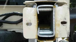

    Der Anblick des Längsträgers hat mir dann erheblich mehr gestunken. Hatte nämlich zuvor Spalte zwischen Blechen abgedichtet. Das sah jetzt aber ganz anders aus. Kommentar vom Chef: Das muss ja auch fest sein. Zurück biegen konnte man sowieso nichts und nach Stunden Wartezeit wollte ich endlich noch ein paar Stunden im Hellen nach Hause zurück hoppeln.
    Habe abends die Einbauunterlagen etwas genauer angesehen. Die Teile waren wohl im Prinzip richtig (wenn es denn 2 t hätten sein sollen), alle Unterlagen waren jedoch für den Einbau in den FIAT! Na ja, Hauptsache dran, die Werkstatt macht so etwas ja jeden Tag. Und dann zwischen den vielen Din A 4-Blättern den Wert 12,5 entdeckt. Stand auch auf dem aufgeklebten Typschild auf der AHK. Ist das nicht zu wenig? Muss das nicht irgendwo bei 16 oder 18 kN liegen?

    Irgendwann nach dem Ferien trudelten die Teile ein. Kabinenbauer baute die Teile um. Theoretisch alles gut. Bis auf die Kleinigkeit, dass das vorgeschriebene Drehmoment nicht zum Längsträger passt. Der Längsträger meint, er sei der Klügere (siehe Bild). Drehmoment wird nicht erreicht. Eine (nicht zum Lieferumfang gehörige) Hülse kann leider wegen der ungünstig ausgeführten Bohrungen nicht eingelegt werden...

    Die Schrauben in einem Kastenrahmen müssen IMMER mit Stützhülsen angezogen werden, um ein zusammendrücken des Rahmens zu vermeiden. Hier sollte man direkt nachkonservieren, da es meist an den Schweisspunkten zu leichten Rissen im Lack kommt und dann bekommt der "Gilb" seinen freien Lauf.
    Ich würde die Schrauben mal lösen und schauen, ob der Rahemn wieder in seine Ausgangsform zurückgeht und dann ggf. schon mal Schadensersatzansprüche anmelden.
