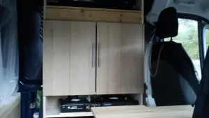

    Macht keinen Spass mit diesen Verkäufern, deßhalb jetzt das vorerst letzte Bild.
    Schade:
    AXEL

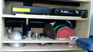

    ist das 2 mal der gleiche Kocher oder ist eins davon ein "Grill"?
  • AxelKleitz
    1.261
    Kraterrand
    • 20. August 2011 um 07:56
    • #68
    Hallo JFK,
    das sind 2 gleiche Gaskartuschenkocher.
    Den Einen musste ich nur drehen wegen dem Rahmenteil dahinter.
    AXEL

    Hält die Aretierung die Kocher auch wenn es kräftig hoppelt? Mir erscheint die Kante evtl etwas flach?
  • AxelKleitz
    1.261
    Kraterrand
    • 20. August 2011 um 11:06
    • #70
    Bis jetzt hält es so, aber sobald ich was flüssiger bin erhöhe ich die Kante und mache weiter.
    AXEL
  • jfk
    397
    • 20. August 2011 um 13:30
    • #71
    Achso, das Problem kenn ich

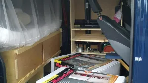

    • #73
      • 206,25 kB
      • 972 × 1.296

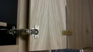

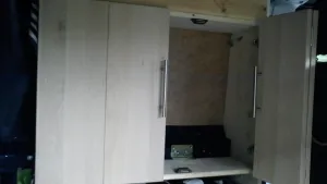

    Hab wieder was gebaut.
      • 104,57 kB
      • 1.296 × 972
      • 115,55 kB
      • 1.296 × 972
      • 122,12 kB
      • 1.296 × 972

    sieht gut aus.
    werden die Türen durch Magnete zugehalten oder wie sonst?
  • AxelKleitz
    1.261
    Kraterrand
    • 4. Januar 2012 um 17:48
    • #76
    die eine Seite mit Magnet, den anderen Verschluss kann ich nicht benennen.
    Ein Schlitz mit Seitlichen Kugeln(zum spannen) und eine Nase die darin einrastet.
    Werde demnächst welche kaufen und auf den Namen achten, die sind super.
    Gruß:
    AXEL

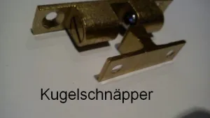

    Hallo JFK,
    die Verschlüsse heißen Kugelschnäpper.
    Gibt es in verschiedenen Größen mit jeweils verstellbarer Verschlußkraft.
    Sind einfach klasse.
    Gruß:
    AXEL
      • 35 kB
      • 648 × 486
    5.006
    • 6. Januar 2012 um 17:16
    • #78
    Hallo Axel,
    die Kugelschnapper hatte ich auch schon verbaut und war damit sehr zufrieden.
    Nachteil dieser Verschlüsse ist allerdings das man Griffe an den Schranktüren braucht.
    Ich habe keine Griffe verbaut und somit fallen die Kugelschnapper für mich weg.

    • #79
    Hallo Christopher,
    auf dem untersten Bild meiner Türenfotos siehst du am rechten, unteren Bildrand eine gefräste Griffmulde.
    Diese ist zwar nicht in meiner Tür, aber im Muster von meinem Schreiner. Damit hat er sich Griffe erspart.
    Eine Alternative wären auch noch Fingerlöcher.
    Bis Bald,
    AXEL
