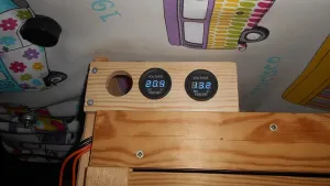

    nach 2 Wochen warten sind die Anzeigen aus Fern Ost angekommen.
    20V ist die momentane Spannung der PV, heute 18Uhr im Schatten.
    13V hat die Aufbaubatterie die bis zu 3 Stunden Täglich von meiner Standheizung gequält wird.
    Liebe Grüße,
    AXEL

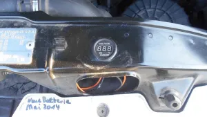

    ich dachte mir das ich die Anzeige für die Starterbatterie direkt im Motorraum installiere.
    Man sollte doch sowieso regelmäßig alle Flüssigkeitsstände kontrollieren.
    Gruß:
    AXEL

  • Recycler
    336
    • 3. Mai 2016 um 20:46
    • #496
    Hallo Axel ,
    An sich keine schlechte Idee aber ich hätte die Anzeige dann doch lieber im Armaturenbrett , da hat mans einfach besser im Blick ;)
    Gruss mirco
  • campo
    1.026
    Belgien
    • 3. Mai 2016 um 21:28
    • #497
    Hallo Axel
    Nach meine Impression steht dein MPPT Solar Regler zu weit weg von deine Batterie.
    Dabei sind deine Kabel Querschnitte richtung Batterie Dunn und hast du jetzt unnötig ein paar 0,x Volt zu wenig Lade Spannung.
    Rechne mal aus wieviel zu wenig.
    Grüße Campo
  • AxelKleitz
    1.261
    Kraterrand
    • 5. Mai 2016 um 07:13
    • #498
    Hallo Campo,
    ich habe nur kurze Leitungswege und diese mit 6mm² ausgeführt,
    größere Querschnitte lassen die Anschlussklemmen nicht zu.
    Es gibt keine Probleme mit dem Laderegler und der Aufbaubatterie,
    die 3 Spannungsanzeigen habe ich nur zur Überwachung eingebaut.
    Seit der Trennung der Standheizung von der, schon arg geschundenen
    Starterbatterie, kann ich beruhigt den Anlasser betätigen.
    Demnächst werde ich die Starterbatterie erneuern und die Aufbaubatterie
    von 100Ah gegen zwei, parallel geschaltete 80 Ah Batterien ersetzen.
    Zwei 80Ah damit ich mehr Kapazität habe und aus Platzgründen.
    Ganz liebe Grüße:
    AXEL
  • campo
    1.026
    Belgien
    • 5. Mai 2016 um 09:07
    • #499
    Gut so Axel
    Ich melde es einfach weil ich hier bereits Verluste von 1,20 V gefunden habe bei MPPT Kabellänge (Batterieseitig) von 10 m (5 hin+5zuruck) und dicke 6mm²
    Diese 6mm² Kabelchen haben wir ersetzt durch 25mm² was nicht ausgereicht hat. Danach gab es keine andere Möglichkeit als der MPPT kurzer bei die Batterie zu setzten
    Bei Batterie laden mit MPPT Regler ist ein Verlust von >0,1V eigentlich überhaupt nicht zugelassen.
    Denke daran laden ist präzise mit Spannung und nicht wie ein Kabel Querschnitt von Kühlschrank. Der Kühlschrank lauft mit ein Kabel Verlust von 0,5 Volt ruhig weiter.
    Grüße Campo
    PS
    Temperaturproblem: Bei MPPT Einbau oben in ein Schrank erreichst du in deine Abwesenheit mit geschlossenes Fahrzeug schnell >40°C. Wobei der MPPT langsam temperaturgesteuert abschaltet. Kommt öfter vor.
  • AxelKleitz
    1.261
    Kraterrand
    • 5. Mai 2016 um 10:47
    • #500
    Hallo Campo,
    Danke für Deine Ausführungen.
    Das mit der Temperatur >40° habe ich noch gar nicht bedacht,
    ganz besonders da mein Fahrzeug überhaupt nicht isoliert ist.
    Liebe Grüße:
