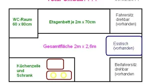

    Liebe Gleichgesinnte,
    zum anstehenden WoMoBox-Treffen möchten meine Frau und ich einen WC-Raum.
    Außerdem steht der Wunsch von Einzelbetten seit längerem im Raum.
    Deßhalb fragen wir uns:
    Sollen wir auf beide Wünsche verzichten?
    Sollen wir uns gleich einen vom Profi ausgebauten Kastenwagen kaufen?
    Schaffen wir den Umbau bis zum Treffen?
    Ich freue mich auf eine rege Diskussion,
    AXEL

    Wie hoch ist denn Dein Ducato?
    Könntest Du nicht zwei Einzelhubbetten unterbringen, ggf längs links und rechts ?
    Bin eher kein Freund von Stockbetten (!) und würde schon deshalb nach einer anderen Lösung suchen.
    Gruß CC??

    Hallo Axel,
    wenn Du den WC-Raum hinten hin machst hast Du keinen Platz mehr um das Klo zu stellen da Dir dann der Radkasten im Weg ist.
    Tausche am besten Bett und WC-Raum .
    Ich würde allerdings auch eher versuchen die Stockbetten zu umgehen als mit wenig Platz im Einzelbett zu liegen.
    was mir bei deiner Skizze auffällt ist das Du mit 2m in der Breite rechnest - meines Wissens hat der Ducato aber nur 1,9m
    Laderaumbreite!?
    Was mir auch noch etwas Bedenken macht ist die Grundfläche für den WC-Raum mit 60 x 80cm.
    Das ist schon recht knapp bemessen - für mich wäre es zu wenig.

    ...wenn Du den WC-Raum hinten hin machst hast Du keinen Platz mehr um das Klo zu stellen da Dir dann der Radkasten im Weg ist.
    Wenn's nur ein WC-Raum sein soll, ist Stehhöhe nicht das Kriterium. Auf dem "Thron" sitzt man eher. Da spricht nichts dagegen den WC-Raum auf ein Podest in Radkastenhöhe zu setzen. Als Nebeneffekt springt noch ein kleiner Stauraum unter dem Boden raus.
    Das kommt immer auf die eigene Statur und das Raumbedürfnis an. Wir haben in etwa die gleiche Größe und kommen wunderbar damit aus. Ein Freund von uns bekommt Platzangst.
    Aber wenn Du den Umbau nach Bodenheim in Angriff nehmen willst, könnt ihr ja mal bei uns Probesitzen.

    Herby meint 60 x 80 reichen aus.
    Habe heute darüber nachgedacht ein mobiles Minihäuschen zu bauen.
    Dann kann ich mir den Umbau sparen und es einfach auf die
    Ladefläche stellen. Stehen soll auf dem WC sowieso niemand.
    Gruß,
    AXEL
    Hallo Axel,
    bitte nicht verallgemeinern!
    Ich habe gesagt, uns reichen die aus und ihr dürft gerne mal Probesitzen, ob das für euch auch reicht.
    Walzer tanzen man darin nicht und manche finden das schon als eng.
    Als Alternative kannste ja vorab mal 'ne Pappkabine mit dem Grundriss basteln und Probesitzen.

    Ich habs für mich mal ausgesessen, unter 60*95 kann ich kein Geschäft auf dem Porta Potty erledigen, wenns etwas höher steht ist's besser, also probier aus was Du brauchst!

    Hallo Axel,
    Ich plane ja auch schon ewig an einem Multifunktionalem Fahrzeug und habe mittlerweile einen Defender 130, auf welchen gerade eine Minimalkabine zum Umschreiben als Wohnmobil entsteht.
    Meine Endkabine wird etwa 1,9m breit und 2,8m lang, also fast wie dein Ducato innen.
    Bei einem Querbett spart man sicherlich Platz. Etagenbetten sind auch nicht schlecht. Bei Etagenbetten könnte man vieleicht das untere so machen, dass man es auch mal auf 1,3m Breite ausziehen kann.
    Wenn man es dann noch hochklappen kann, könnte man auch mal 2 Fahrräder innen mit nehmen. Von der Höhe her würde ich das untere so machen, dass es auch als 2m langes Sofa genutzt werden kann. Einen Kampingklpptisch haben ja die meisten sowiso dabei. So könnte man sich drinnen auch mal mit Frenden an den Tischsetzen, wenns draußen regnet.
    Eine feste WC Kabine finde ich persönlich unpraktisch, wenn das Fahrzeug universal nutzbar bleiben soll. Desshalb werde ich einen blickdichten Duschvorhang an einer runden Schiene an der Decke befestigen. Wenn man das WC nutzt ist man verschwunden und man könnte auch eine portable Duschwanne reinstellen.
    Wenn man das WC gerade nicht nutzt, und das dürfte die meiste Zeit des Urlaubes sein, kann das Portapotti in einem Stauraum verschwinden und man hat zusätzlich Platz zum Wohnen, da der Duschvorhang beiseite geschoben werden kann.
    Ich achte auch darauf, dass trotz aller Einbauten immer noch eine Europalette mit einem Stapler eingeladen werden kann. Man weiß ja nie wann man mal etwas Sperriges transportieren möchte.
