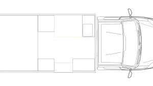

    Ich hab' mir erlaubt Deinen Plan als Vorlage zu nehmen für meine Hubschachtel (hoffentlich ist kein Copyright drauf).
    Ich darf auf innen 3.60m x 2.07m von Ormocar hoffen. (Muss noch ein bischen Geld sparen).
    Dein Plan ist so genial, dass ich bis auf eine Kleinigkeit alles fast genau gleich machen werde/würde.
    Den Küchenblock zwischen Durchgang zum Führerhaus und zwischen Eingang würde ich um 90° drehen, sozusagen so, dass man wenn man kocht im Durchgang zum Führerhaus steht und nicht im Eingang, der ja um 20 -30 cm tiefer gelegt ist.
    Das Klappbrett ist dann eventuell schmaler, damit man noch an den Kühlschrank bzw. den Topf in der Ecke kommt.
    Bei mir wären das dann zwei Küchenblöcke a 800 x 450 die im L angeordnet sind. Ob das langt? (Ohne Klappbrett)

    Hallo Willy, das ist natürlich gar kein Problem. Jedes Womo in diesem Forum wird/ist ein Einzelstück, ein Original, ein Unikat :-). Das gedrehte Küchenteil ist auch eine gute Lösung, war bei uns ebenfalls im Blick. Hat dann die Hausfrau entschieden, was wo und wie alles hinkommt und zur Hand ist. - Übrigens, die Stufe im Trittkasten war uns allen als ungünstig oder gar gefährlich bei der Küchenarbeit erschienen. Anders als in der Skizze springt sie aber nur 20cm ein. Das Probemöbeln hat gezeigt: Null Problem in der Praxis. - Weiter gutes Planen.

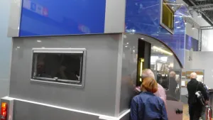

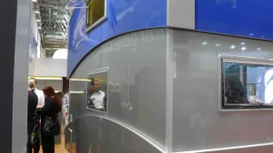

    Diese Wohnwagenstudie kann aktuell auf dem Caravansalon bestaunt werden:

  • Questman
    1.125
    • 28. August 2011 um 12:20
    • #46
    Ja und?
    Kein Bilder von innen? :?
    7.679
    • 28. August 2011 um 15:18
    • #47
    Fahr selber hin :mrgreen:
    Nee, das war ziemlich voller Leute, man konnt da nicht vernünftig fotografieren.
    Die hatten die Küche hinten, in der Mitte die Sitzgruppe und vorne links war die Treppe / Leiter ins oberstübchen.
    Für den Hubmechanismus gabs außen eine Handkurbel.
    Ich weiß aber nicht ob das Konzept für einen Anhänger so viel Sinn macht, da kommt doch einiges an Gewicht zusammen.
