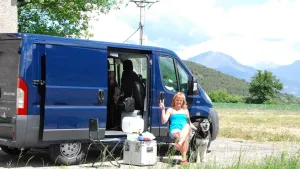

    Hy,
    habe ich ja doch noch ne Diskussion angeregt.
    Da sage ich jetzt doch noch: Sind schon komische Regeln.
    War übrigens mit dem Duc 3 Wochen kreuz und Quer in Frankreich mit meiner süßen.
    Durfte keinen Meter selber fahren da ich noch nicht so fit bin.
    In den Cevenne(N) ist Steffi eine Strecke gefahren da stand:
    difficile et dangereus. Schwierig und gefährlich. Hammergeil.
    Da wär kein Wohnmobil duch gekommen.
    Anbei ein Foto.
    Liebe Grüße:
    AXEL
    Liebe Grüße:
    AXEL
    Warum nicht??? Vielleicht kein großes Wohnmobil!
    Gruß Nunmachmal, der solche Straßen liebt :mrgreen:
    Hmm, Axel, schwierig schon mit dem Mast auf dem Dach.
    (und was heisst "Hammergeil" auf französisch? Marteaugoil?)
