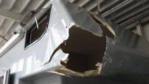

    ich habe eine Ormocar-Kabine die nach einem Unfall ein recht großes Loch im Alkoven hat.
    Die gesamte rechte Ecke ist hin.
    Da die Firma Ormocar erst im Sommer Kapazität frei hätte um den Schaden zu reparieren, möchte ich dies selber machen :D
    Ich stelle mr den Reparaturverlauf folgendermaßen vor:
    Entfernen der kaputten Seitenwand im Alkoven bis an das hintere Ende des Fensters ( Fensterrahmen ist ebenfalls gebrochen).
    Danach entfernen des kaputten Alkovenboden, ca 1qm. Den Boden sowie die Seitenwand durch Sandwichplatten von Omocar ersetzen. Diese ca. 10cm auf einer GFK-Seite überlappend einbauen. Dazu die 2mm starke GFK-Lage auf jeweils ca. 0,8mm abschleifen. Den Schaumkern stumpf verkleben.
    Von der anderen Seite (dort wo die GFK Bahn stumpf aneinander stößt) abschleifen und eine Lage GFK darüber laminieren.
    Dann die Alkovenfront vom Übergang oben am Dach bis unter den Alkovenboden und seitlich von der "fehlenden" Ecke bis ca. Fahrzeugmitte die GFK Bahn entfernen. Oben, seitlich und unten am Alkovenboden die neue GFK-Bahn jeweils auf 0,8mm Stärke abschleifen und ebenfalls mit ca. 10c breite einkleben.
    Dann von innen 5 cm starke Styrodurplatten einkleben, oben ein ca. 70cm breites gerades Stück, im unteren Teil ein ca. 20cm breites gerades Stück.
    Die Rundungen aus 5mm stark geschnittenen Styrodurstreifen herstellen, welche auf einen gebogenen GFK-Streifen geklebt werden.
    Danach die gesamte Innenseite mit einer GFK-Bahn bekleben.
    Anschließend kommt darauf eine Sperrholzplatte die mit dem Velour bezogen ist wie der Rest des Alkovens.
    Ich habe mal ein paar Fotos von der Baustelle angehängt.
    Nun die Frage an die Spezialisten :wink:
    Ist das so machbar?
    Hat jemand einen besseren Vorschlag?
    Welche Kleber sind zu empfehlen?

    Hallo Triplee
    Das Material kostet wahrscheinlich das wenigste.
    Ich würde so wie du, die Seitenwand des Alkoven ersetzen.
    und die defekte Teile wie Boden Schräge komplett tauschen,
    wie bei einem Neuaufbau.
    Und oben auf dem Dach an einer günstigen Stelle den Übergang schaffen.
    Das geflicke an den Rundungen mit Qualitätsanspruch stell ich mir schwer vor,
    da ja auf Dauer zwischen den schichten kein Kondensat sich bilden soll.
    Hast du schon überhaupt eine Alkovenrundung neu geklebt ?
    Eine Reparatur ist bestimmt ein Tick Kitzliger
    Viele Grüße Dieter

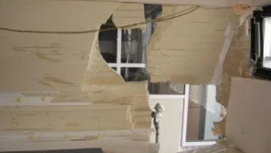

    im prinzib ist es nicht so schwer wenn du den Platz hast, die Rundung bekommst du auch recht einfach hin. Siehst du auf einen deiner Bilder sind lauter querschnitte drin.
    Ich würde den Alkofen komplett neu aufbauen und wie du schon beschrieben hast diesen mit Überlappung verkleben und verschleifen. Dann schaut das auch wieder ordentlich aus.

    Oh man,da hast du aber gründlich zugelangt! So ein Loch muss man erst mal in die GFK Nase rein bekommen :shock:
    Dann mal viel Erfolg bei der Reparatur!

    ich würde erst die Rundkanten am Alkoven unten und oben entfernen. Dann mit der Kreissäge die schadhaften Stellen an der Seitenwand und an der Vorder- seite des Alkoven grosszügig raustrennen und vom bleibendem Material die Farbe runterschleifen. Die Bodenplatte vom Alkoven bekommst Du nicht mehr heil raus! Die hat eine Holzeinlage damit die Verschraubung mit dem ausgeschnittenen Fahrzeugdach besser hält. Zusätzlich ist die Platte angeklebt. Mit dem gleichen Sandwichmaterial (40 oder 50mm) von Ormocar die fehlenden Teile stumpf ersetzen.Das heisst Muster herstellen und auf die Aussenseite eine 1,5 mm Gfk Schicht überlappend aufkleben. An der Seitenwand würde ich bis an das Fenster(linker Ausschnitt) gehen und am Alkoven die gesamte Breite nehmen(bis zur guten Rundkante Fahrerseite). Bei der Höhe unten vom Boden bis etwa 10 cm aufs Dach. Also erst die Plattenstücke herstellen und deren Passung probieren und dann erst die lose Gfk Schicht aufkleben und fest werden lassen. Die Seitenwand als erstes verkleben, dann kann man die Vorderseite darüberrollen. Die Masse von der guten Alkovenseite übertragen. Bei der Vorderseite kann man ja die Biegeschnitte abzählen und übertragen. Vorm Biegen mit Kleber füllen! Mit Hölzer, die an die festen Teile angeschraubt werden, die ganze Konstruktion feststellen bis der Kleber dies übernimmt. Wie die Kantenverbindung ausgeführt ist, sieht man wenn die Rundkanten ab sind. Jetzt von innen nochmals eine Gfk Schicht vollflächig in der Breite aufkleben und gut anpressen beim Trocknen. Die Rundkanten zuschneiden und aufkleben (die werden zum Trocknen mit Schrauben angedrückt). Nach der Festigkeit des Klebers die Löcher und die Kanten verspachteln und enttang der Rundkanten und dem überstehenden Gfk mit Sika abspritzen. Jetzt sollte eigendlich nur noch der Steg links am Fenster zum Dach und zum Boden zu sehen sein und der Steg unten am Alkovenboden bis zur Dachanpassung bleibt sichtbar.
    Das gesamte Material würde ich bei Ormocar bestellen und holen. Den passenden Kleber, die Gaze für die Rundkantenverbindungen und ein etwa 30x50 cm 3 mm Gfk Material dort nicht vergessen!
    Lass Dir von Hr Bohrer oder in der Werkstatt zeigen, wie die Rundkanten verschafft werden, da gibt es einen tollen Trick und die bleiben immer sichtbar!

    das muss nicht sein. Wenn freitragend, dann wäre keine Holzplatte im Boden. Wenn man viel Innenraum und weniger Gesamthöhe möchte, wird das Fahrzeugdach teilweise (da bleiben aussenrum etwa 10-20 cm stehen) runtergeschnitten. Der bleibende Rand wird kraftschlüssig (etwa 50 Spaxschrauben und Kleber) mit dem Alkoven verbunden.
    d.h. der Alkovenboden unterstützt dann das etwas schwammige Führerhaus.
    Der Alkovenboden (egal mit oder ohne Holzeinlage), das Dach und die Rückwand ist meistens aus einem Stück!
    (bis 11 m Länge kann bei Ormocar hergestellt werden)
    mich würden weitere Bilder interessieren! auch vom Unterbau

    Hab mir gerade nochmal das Bild angeschaut. Bei so einem heftigen Aufprall, schau auf jeden Fall nach weiteren Haarrissen an anderen Stellen, z.B. an der Türe. Die Aufprallenergie kann sich bei der harten GFK Kabine auch weiter fortpflanzen und noch andere Schäden erzeugen.

    gestern Abend habe ich die gesamte beschädigte Seitenfront abgeleuchtet und......nix gefunden :!::D Soweit so gut. Ich hatte aber noch einen Spezialisten dabei, der das Verarbeiten von GFK von der Pike auf gelernt hat und zusätzlich noch Lackierer ist.
    Er hat sich den Schaden ausgiebig angeschaut und kam dann relativ schnell zu der Entscheidung den Alkoven komplett neu zu machen. Alles andere ist nach seiner Meinung nur Stückwerk und Bastelei.
    Jetzt will er das ganze mal durchrechnen und dann sehen wir weiter. Ich will ja das Fahrzeug ein paar Jahre fahren

    • 24. Februar 2011 um 13:18
    Ich glaube auf der Fläche wird neben an nichts großes sein.
    aber die Verklebten Kanten und evtl. die Verklebung zwischen
    Schaum und GFK.
    Beim wegschneiden, achte mal an den so gen. Ecken.
    Viele Grüße Dieter
