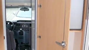

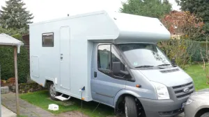

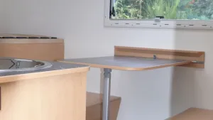

    Vor einiger Zeit habe ich mein Projekt eines Transit Fernreisemobils hier vorgestellt. Jetzt möchte ich ein paar sichtbare Fortschritte zeigen. Leider kann ich offenbar immer nur 3 Bilder anhängen. Bild 3 zeigt die Außenansicht. Die weiße Tür in dem Heckstauraum ist der Gasflaschenkasten. Ich wollte nicht noch ein weiteres Loch für den Kasten, deshalb Zugang durch den Stauraum. Bild 2 zeit den Innenraum von vorne gesehen. Ich stehe sozusagen in der Dusche, links ist die Küche (noch ohne Arbeitsplatte) rechts Dinette, hinten das ausziehbare Bett mit Schiebetür in den Heckstaukasten. Bild 1 zeigt die Dinette (noch offen) mit Truma hinten und den Wasserleitungen. Jede Zapfstelle mit eigenen Leitungen, ordentlich beschriftet.
    Fortsetzung folgt....

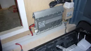

    Fortsetzung..
    Dieses Bild zeigt das schon erwähnte Mehrsystem Ladegerät Mit den 220v Sicherungen. Alle 12 V Kabel sind sehr großzügig im Querschnitt dimensioniert, da ich den Strom gerne am Gerät habe und nicht zum heizen von Kupferleitungen verwenden möchte.
    Ich hoffen, das Auto ist in einer Woche soweit, daß es zum TÜV kann. Dann muß es auf die Waage, das ist dann die Stunde der Wahrheit.
