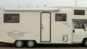

    • 20. September 2010 um 08:04
    Hallo Uwe,
    der Aufbau hat von der Machart schon eine frappierende Ähnlichkeit mit meinem.
    Allerdings scheint bei meinem Duc der Rost noch nicht ganz so weit vorgedrungen zu sein, wie bei deinem Benz.
    Ich hatte ähnliche Gedanken wie du mit dem "neuen" Triebkopf - aber woher soll ich einen guten Duc 280/290 herkriegen?
    Das wird nicht leichter sein als einen guten Benz T1 zu finden.... (oder hast du schon einen, das wäre ja genial!)
    Viel Glück wünsche ich dir auf jeden Fall!
    Uwe
