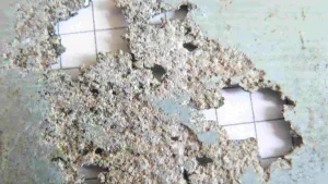

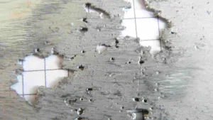

    ich habe 1997 ein WoMo Bj 92 eines bekannten deutschen Herstellers (stand für gut Qualität) gekauft. Aufbau aus Dachlatten, Aussen Alublech und innen Sperrholz beklebt. Dachlatten mit Tackerklammern aus Stahl verbunden. Ein Vorgänger hatte das Dach durchbohrt (4 Löcher, 5 mm), schlecht abgedichtet, es drang Wasser sein. Auf dem Dach zeigten sich dann kleine Pickel, darunter dann das Loch. Von Innen hatte sich das Alublech „aufgelöst“. Elektrochemische Korrosion zwischen Tackerklammern und Alublech. Dutzende von Löchern hatte das Dach.
    Vielleicht klappt es mit den Bildern. Ein Bild Aussenasicht, ein Bild Innenansicht.

    • 1. Juli 2010 um 16:40
    hallo Fritz,
    Danke für diese eindrucksvollen Bilder -
    wenn man die sieht , nimmt man es doch wieder etwas genauer , wenn´s ans Nieten oä geht....
    Ralf
