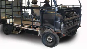

    liebe gemeinde,
    ich restauriere ein altes womo (keine absetzkabine). die bodenplatte muss neu. meine vorstellungen gehen in folgende richtung:
    - den kern möchte ich aus 40mm styrodur anfertigen. dazu gibts beim freundlichen baumarkt ja diverse angebote. mir schwebt die variante mit den glatten oberflächen (es gibt noch solch waffelmuster ?) und den verzapfungen (sagt man so?) an den kanten vor. zur verbesserung der stabilität will ich die platten versetzt verarbeiten um nicht zu viele voll durchgängige schnittlinien zu haben
    - als abgrenzung nach unten möchte ich 1,5mm hdpe von der rolle aufbringen (oder halt ähnliches). solch zeug gibts wohl endlos in 70cm breite beim gartenbau (dient da als wurzelsperre und ist wohl identisch mit dem zeug für aufbaubare kleinpools).
    - oben drauf als letztendliche "nutzschicht" eine mehrschichtholzplatte
    achso: die platte liegt dann auf dem rahmen des basisfahrzeuges auf und wird an den seitenwänden der kabine befestigt. maximal sind ca. 80cm zwischen den eizelnen auflagepunkten.
    nun hab ich noch 1...2 fragen. vielleicht kann mir jemand weiterhelfen?
    - womit klebe ich das styrodur sinnvoller weise zusammen?
    - ich will leerrohre in das styrodur einarbeiten (wasser, strom). dazu will ich die handelsüblichen leerrohre für elektroinstallation aus dem baumarkt nehmen. da gibt es welche mit 25mm innendurchmesser -> da sollten doch die üblichen wohnmobilgewebewasserschläuche durchpassen? und es gibt dünnere für die elektrik (220v und 12v kommen in getrennte rohre). gibt es irgendeinen schaum, mit dem ich nach einlegen der rohre in die gearbeiteten nuten die "gräben" wieder schließen kann?
    - welchen kleber würden ihr für die verklebung der 1,5mm plasteunterschicht verwenden?
    - wie dick sollte der holzaufbau sein und was würdet ihr als material empfehlen und natürlich: welcher kleber?
    fragen über fragen ...
    schonmal vielen dank für die antworten
    jörg
