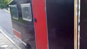

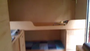

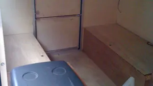

    Mal ein paar Fotos zum Stand heute!
    außen muß ich noch mit Farbe ein paar Schönheitsdinge machen, auch drinnen ist noch lange nichts fertig!
    Dafür das Baubeginn Ende März war, bin ich doch ganz gut vorwärts gekommen!

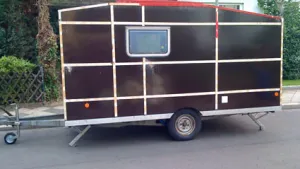

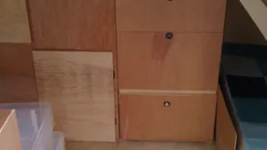

    und noch ein paar!
