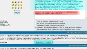

    Mit dem Screenshot Bilder hochladen ist mir irgendwie nicht gelungen . PC ist auch nicht meine Stärke (für den Hausgebrauch reicht es). Vielleicht kann mir das jemand etwas genauer beshreiben.

    Das mit den Bildern siehst Du unten...

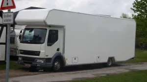

    ich fange nun an zu bauen. Ich hatte schon etwas Respekt ,als ich das erste Mal vor dem Teil stand. Das fahren war dann einfacher als ich dachte.
    Der 02 war auch schon drin . Mit den Auffahrrampen klappt auch alles. Leergewicht nun 5160 KG. Also noch alles im grünen.

    das ist ein beeindruckendes Auto, sieht super aus! Im Alkoven kann man nicht schlafen?
    Wie hast Du das mit dem Kippfahrerhaus gelöst?
    Übrigens hat Siggi auch auf DAF LF gebaut, vielleicht kennst Du seine Homepage?
    http://www.ri-si-pri.de/
    Leider ist Siggi vor drei Wochen überraschend an Herzinfarkt gestorben :(
    Aber er hat das Kippfahrerhaus belassen und mit Profilen an die Kabine rangezogen. Das geht bei Dir freilich wegen des Alkovens nicht mehr, wie also nun?
    Gewicht, das ist sehr knapp, vertue Dich mal nicht!
    Wenn Du sehr leicht baust, braucht der Ausbau 500kg (-> Tischlerplatte Light oder Wohnmobil-Möbelplatten nehmen), dazu noch Fenster und sonstige technische Einrichtungen, Wassertanks und Batterien, Elektrik wie Ladegeräte, und und und.
    Ruck zuck ist für den Ausbau eine Tonne voll, vor allem bei der Größe des Mobils.
    Wenn Du nun deinen ganzen Kram einräumst, Lebensmittel, Lebensutensilien, Surfsachen, Werkzeug, Frischwasser, ist locker nochmal ne Tonne weg. Dann noch das Auto rein und schon bist Du voll.
    Was ich damit sagen will ist, dass Du sehr bedacht bauen solltest, das Gewicht kommt schneller als Du "siebenkommafünf" kannst!

    Tolles Auto! Aber das ist sehr gefährlich. In die schöne große Kiste kann man sooo viel reinbauen, dass die Gewichtsgrenze schnell überschritten wird.
    Also sei ganz vorsichtig mit dem Ausbau und rechne vorher genau was du alles einbaust. Auch zwischendurch mal auf die Waage zu fahren ist sicher kein Fehler.

    Das mit dem Gewicht ist mir klar , dass ich die 7,5 to ausschöpfe. Die Alkovenhöhe ist 80 cm von Oberkante Matratze bis Dach. Die Proportionen täuschen etwas.
    Im Alkoven schläft nur noch 1 Kind (vielleicht noch 3-4 Jahre , dann wollen Kinder meist eh alleine los). Das Fahrerhaus ist fest mit der Kabine verbunden (macht Mabu
    meistens).

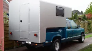

      • 55,65 kB
      • 687 × 514
    Hang Loose
    Andre

    wie schon richtig bemerkt wäre eine Wartungklappe die Lösung. Nach ausführlicher Überlegung mit dem Fahrzeugbauer habe
    ich mich nicht für die Wartungsklappe entschieden. Das Fahrgestell hat erst 85000 gelaufen und nach 500000 werden erst die Ventile nachgestellt (da komme ich vielleicht gar nicht hin). Alle anderen wichtigen Teile erreicht man seitl. bzw. von
    unten. Sollte der Supergau trotzdem eintreten , dann ist lt. Fahrzeugbauer der Motor in ca. 2 Std. nach unten heraus , oder
    ich schneide noch eine Wartungsklappe herein. Der Nachteil einer Wartungsklappe ist , dass die Dämmung unterbrochen und demzufolge der Geräuschpegel höher wird und evtl. Gerüche hereinziehen können. Also habe ich das erstmal gelassen.

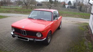

    Andre , Du hast ja auch einige interessante Fahrzeuge. Tja , ich hätte darmals , als meine Frau meinen 02 zum 2. Mal zerstört hatte, ihn auch fast verkauft. Dann habe ich ihn doch wieder aufgebaut und heute bin ich darüber foh.
    So ist das eben , erst ist man froh einen alten Schlurren los zu sein und viele Jahre später bereut man das.

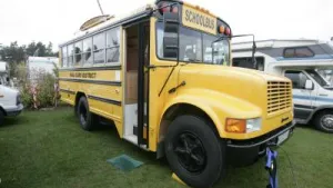

    Wie alt ist denn Dein Schulbus - cooles Teil.

    Reiner warum fährt dein 02 immer mit ? Rennsportveranstaltungen?
    Eine 2002 ohne Chromleisten ringsrum geht ja garnicht.Das gab es doch nur bei den 1502. :mrgreen:
