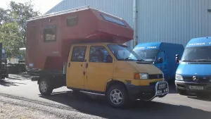

    Hallo, ich bin dabei eine Knaus Kabine vom Mitsubishi auf meine T4 Syncro Doka zu verpflanzen. Nachdem ich endlich mein Traumauto ( T4 tdi Doka syncro Bj 01, 3.1 to GG, 115000km, 140 PS )gefunden habe, mußte ich erstmal die Pritsche schmaler machen, damit ich zwischen die Kabinenstützen einfahren kann. Also Pritsche runter, Kanten abtrennen, ein Stück abflexen und Kanten wieder anschweißen. Ging gut und sieht besser aus wie vorher. Jetzt brauch ich noch einen Zwischenrahmen, da mir von Unterkante Boden bis Oberkante Pritsche 18 cm fehlen. An den Rahmen hab ich gleich Containerverriegelung mit angeschweißt. So weiter bin ich noch nicht. Also Fortsetzung folgt.

    Hallo Sam,
    auch wenn ich jetzt etwas zu spät frage wäre es für mich interessant zu wissen warum Du nicht eine Art Kiste als Podest zur überbrückung der 18cm gemacht hast?
    Dein Zwischenrahmen erscheint mir etwas schwer zu sein!?
    Zu dem Fahrzeug gratulier ich Dir natürlich - war von mir auch mal angestrebt. Nach langem hin und her aber bin ich zu dem Entschluß gekommen das ich meine Wünsche nicht in einem 3,5t Fahrzeug unter bekomm und so bin ich jetzt bei einem 5,6-Tonner gelandet.

    Hallo Syncro Sam
    Hast du dir schon mal Gedanken über das Gewicht gemacht.
    Die Knaus gilt ja nicht gerade als Leichtgewicht.
    Der aufgelastete L 200 (für den die Kabine gebaut wurde)
    war mit 3,1 t ja permanent überladen.
    Der T4 Syncro mit der Plattform und Zwischenrahmen und Kabine wird da auch bei 3,1 t liegen.
    Wo liegt eigentlich die Hinterachslast beim T 4 ???
    Ich glaub da wirst du drüber sein
    Gruß Rudi

    Hallo, Gedanken hab ich mir natürlich gemacht. Und geübt hab ich auch. Dies ist meine 5 Kabine, die ich auf einen Pritschenwagen setze.
    (Eigenbaukabine als Festaufbau auf LR 109, Eigenbauabsetzkabine auf Nissan MD 21, Bimobil auf DB 509, dieselbe Bimobil Kabine umgesbaut auf T4 Einzelkabine ). Die Zwischenrahmen bestehen aus dünnwandigem Rohr und sind leichter als Sie ausehen und aus meiner Erfahrung heraus kann ich sagen das sie sehr haltbar sind. Durch den langen Radstand beim VW wird die Last viel gleichmäßiger auf die Achsen verteilt. Bei meinem Nissan sah die Sache schon anders aus. Hier lag der Schwerpunkt ziemlich weit hinten. D.h. ziemlich viel Last auf der Hinterachse. So bin ich guter Dinge das mein Projekt erfogreich endet.
    Gruß Sam

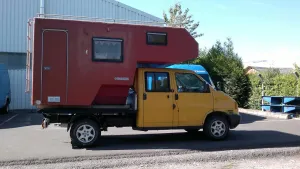

    habe gerade meinen Zwischenrahmen für meine Kabine für die T4 Syncro Doka (60 mm) fertig und beim Verzinken
    aber Trotzdem würde micht
    1. die Bilder zu der Befestigung
    2. und das Gesamtgewicht , ohne Auflastung bei der T4 Doka liegt dies bei 2,8 T
    mit viel aufwand kommt man gerade mal auf 3,2 T
    Bilder sind von der ersten Anprob,
    wenn alles gut geht werde ich Anfang Nov. 2011 den Zwischenrahmen mit der Kabine verkleben.
    MFG Bernd
