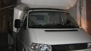

    Hallo Martin,
    die Teile sind vom Schrott. Ich montier gerade die Gegenstücke auf der Pritsche. Ich mach noch Bilder und stell sie rein.
    Welche Kabine setzt du auf welches Auto ?
    Gruß HG

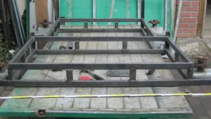

    Hallo, Gedanken hab ich mir natürlich gemacht. Und geübt hab ich auch. Dies ist meine 5 Kabine, die ich auf einen Pritschenwagen setze.
    (Eigenbaukabine als Festaufbau auf LR 109, Eigenbauabsetzkabine auf Nissan MD 21, Bimobil auf DB 509, dieselbe Bimobil Kabine umgesbaut auf T4 Einzelkabine ). Die Zwischenrahmen bestehen aus dünnwandigem Rohr und sind leichter als Sie ausehen und aus meiner Erfahrung heraus kann ich sagen das sie sehr haltbar sind. Durch den langen Radstand beim VW wird die Last viel gleichmäßiger auf die Achsen verteilt. Bei meinem Nissan sah die Sache schon anders aus. Hier lag der Schwerpunkt ziemlich weit hinten. D.h. ziemlich viel Last auf der Hinterachse. So bin ich guter Dinge das mein Projekt erfogreich endet.

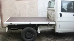

    Hallo, ich bin dabei eine Knaus Kabine vom Mitsubishi auf meine T4 Syncro Doka zu verpflanzen. Nachdem ich endlich mein Traumauto ( T4 tdi Doka syncro Bj 01, 3.1 to GG, 115000km, 140 PS )gefunden habe, mußte ich erstmal die Pritsche schmaler machen, damit ich zwischen die Kabinenstützen einfahren kann. Also Pritsche runter, Kanten abtrennen, ein Stück abflexen und Kanten wieder anschweißen. Ging gut und sieht besser aus wie vorher. Jetzt brauch ich noch einen Zwischenrahmen, da mir von Unterkante Boden bis Oberkante Pritsche 18 cm fehlen. An den Rahmen hab ich gleich Containerverriegelung mit angeschweißt. So weiter bin ich noch nicht. Also Fortsetzung folgt.
    Gruß Sam
