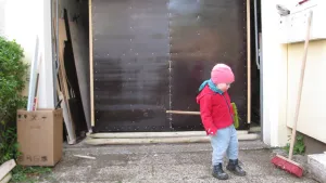

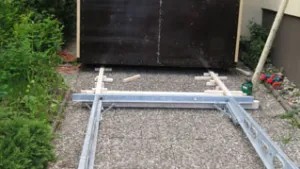

    heute war "Hochzeit"! Kabine und Fahrgestell sind nun für immer, so hoffe ich doch, verbunden!
    Hat erstaunlich gut geklappt das aufsetzten!
    Wer Interesse hat, hier nen paar Bilder!
    Steffen

  • SteffenLeb
    407
    • 16. Mai 2010 um 22:24
    • #157
    Noch mal den Weg von 9Uhr bis 14 Uhr!
