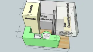

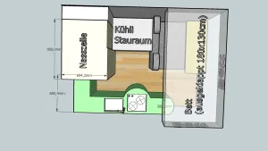

    es hat nun tatsächlich geklappt und seit Samstag steht ein kurzer Citroen Jumper vor meiner Tür, der nur darauf wartet ausgebaut zu werden.
    Wie ich mir das Endergebnis irgendwann mal vorstelle, seht ihr in den Bildern.
    Eine etwas detailliertere Zeichnung zu der Bettkonstruktion stelle ich in den nächsten Tagen mal zur Diskussion. Denn da werde ich mit Sicherheit auch noch einige Fragen haben:-)

    • 29. März 2010 um 09:51
    Hallo Sören,
    im Prinzip hast du Dir da eine pfiffige Raumaufteilung ausgedacht. Wo ich auf dem ersten Blick ein Problem sehe, ist der Eingang für die Nasszelle. Eine Tür, die in die Nasszelle hinein öffnet, scheidet bei der Größe aus. Eine Tür, die nach außen aufgeht, könnte vom augeklappten Bett blockiert werden. Schwierig, wenn's nachts drückt! Bleibt eine Schiebelösung, die dann wieder Grundfläche kostet.
  • kleenerTiger
    46
    • 29. März 2010 um 10:29
    Bei der jetzigen Lösung gibt es prinzipiell zwei Möglichkeiten für die Nassraumtür: Entweder eine Schiebetür auf der etwas längeren Seite (hätte dann eine Breite von 50cm) oder aber eine "normale" Tür auf der kürzeren Seite, die dann zum Heck hin öffnet. Diese hätte eine Breite von 40cm.
    Dazu gleich eine Frage: Ist eine Türbreite von nur 40cm ausreichend? Mir wäre es nämlich deutlich lieber die Tür auf der kürzeren Seite einzubauen....
    Sören
    • 29. März 2010 um 10:49
    Hi, Sören,
    40cm für eine Tür sind arg knapp - insbesondere wenn man es einmal ganz eilig hat... Aber was wäre denn davon zu halten, eine L-förmige Tür über die kurze Seite und 20 oder 30cm der langen Seite zu bauen? In letzterem Falle würdest Du wenigstens 50cm Türöffnung schaffen...
  • kleenerTiger

    • 29. März 2010 um 10:57
    Hi, Sören,
    Deswegen mag ich dieses Forum so :)
    Perfekte Idee und löst so viele Probleme auf einmal! Danke!
    Sören
    • 29. März 2010 um 11:34
    Hi, Sören,
    Hallo Sören,
    40 cm Türbreite können funktionieren, wenn du schlank bist und nicht mehr zunehmen willst. Aber darauf würde ich mich nicht verlassen. Ich weiß wovon ich spreche! :roll:
    Probiere doch mal aus, Wie eng das für Dich ist, indem Du eine Zimmertür nur 40 cm weit aufmachst, und Dich dann durch den Schlitz schiebst.
    Die L-förmige tür ist natürlich eine elegante Lösung, wenn sie bei ausgeklapptem Bett noch funktioniert.
