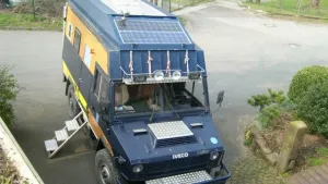

    Hallo, wir sind auf Euer Forum gestoßen und finden es ganz interessant bei Euch. Wir gehören nicht zu den Typischen WOMO Fahrern, denn unser Auto ist ein Iveco Daily 4mal4 .Aber wie wir schon gesehen haben, gibt es bei Euch auch jede Menge Selbstausbauer. Auch unser Auto ist selbst aus und umgebaut... aber davon können wir ja später mal berichten. Erstmal ein paar Fotos, wenn es Euch interessiert, wir hoffen, es hat geklappt und Ihr könnt Sie sehen......Also, wir freuen uns auf eine kontaktfreudige Zeit mit Euch, mit vielen Erfahrungsaustauschen..

    Die Bilder von eurem Fahrzeug zeigen leider nur Ausschnitte, habt ihr auch ein Bild wo das Fahrzeug ganz drauf ist?
    Die Tele, welche man auf den Bildern sieht, sehen aber sehr gut aus.
    Habt ihr bei der Dachbox die Solarmodule als Deckel verwendet?

    Sorry,den Beitrag hat meine Frau geschrieben, sie hat gedacht, dies ist ein Forum hauptsächlich für Normale Wohnmobile. Habe Sie aber schon eines Besseren belehrt.
    Aber warum bekomme ich mein Foto bei meinem Profil nicht eingestellt, obwohl es bei der Anmeldung ordnungsgemäß runtergeladen wurde und auch angezeigt wird?
    Die Module sind als Spoiler eingebaut, es ist keine Box darunter, sie können je nach Sonneneinstrahlung auf oder runtergeklappt werden.

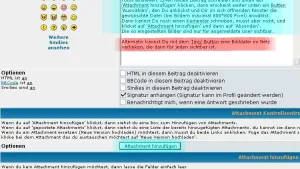

    Unten siehst Du wie hier Fotos bis maximal 800x800Pixel eingestellt werden...es gibt auch eine Dateigrössenbeschränkung, ich weiss jedoch momentan nicht wie gross die ist...
    Klick einfach auf's Bild und schon wird's in einem neuen Frame grösser angezeigt.

    die Module als Spoiler und dazu noch klappbar finde ich eine gute Idee.

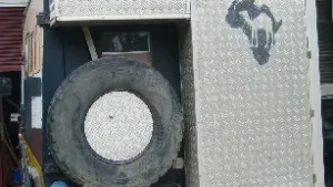

    Ja, dann habe ich mal ein bischen rumprobiert und hier das Ergebniss:
    Innen haben wir viel Platz und können gut mit 6 Leuten drin sitzen. Der Umbau zum Bett geht dann in 2 Minuten.
    Die Treppe hat extra breite Stufen (gut für Hunde) und die Stufen kann man einklappen ( 40mmBreite) und dann wird die Treppe einfach unter den Koffer geschoben. Außerdem habe ich hinten außen eine kleine Gaskochstelle, damit der Fisch u ä. draußen gebraten werden kann.Wird einfach ausgeklappt und fertig.
    So, wir hoffen ihr habt ein bischen Spaß an unseren Fotos und liefern gerne noch Nachschub..
