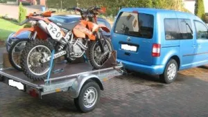

    Also wurde 2006/07 nach intensiver Überlegung eine komplette Konzeptänderung für den Motorradtransport und die Schlafgelegenheit bei den Veranstaltungen verwirklicht. Caddy und Anhänger wurden angeschafft, ein Plan, wie das Gespann für meine Bedürfnisse umgebaut und angepasst werden sollte, wurde entwickelt.
    Das Problem: Ich bin kein Handwerker. Meine Talente liegen auf anderem Gebiet. Man hätte sich die für meine Bedürfnisse optimal geeigneten und mittlerweile auch erprobten Umbauten auch einfach kaufen können. Trotzdem wollte ich selber bauen. Es ist halt etwas anderes, ob gekauft oder SELBST gebaut.

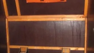

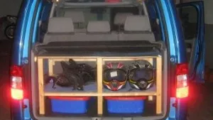

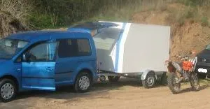

    Die Basis für den Anhänger war ein STEMA Uni 752 (Plattengröße 198 x 144). Darauf sollten zwei Motorräder transportiert werden. Als erstes baute ich aus Siebdruckplatten zwei „Hörnchen“. Damit konnten schon die Motorräder zum Verzurren gut und schnell auf dem Hänger stabilisiert werden. Die Hörnchen waren so ziemlich meine erste handwerkliche Leistung in diesem Bereich und ich war ziemlich stolz. Motiviert durch diesen kleinen Erfolg, traute ich mich an die Schlafgelegenheit im Caddy. Ich hatte in diesem Forum einen Hinweis auf einen Minivan-Wohnmobil-Ausstatter gesehen, der im Kofferraum ein Möbelstück anbot, dass relativ schnell auch zu einer Schlafgelegenheit umgebaut werden konnte. Ich baute also die Kiste nach. Die Fächer dienen als Aufnahme für Transportboxen mit den Motorradteilen und der sonstigen Ausrüstung. Zum Schlafen werden die Rücksitze umgelegt, eine Querstange mittels einfacher Zurrgurte an den Aufnahmen der Sicherheitsgurte des Fahrer- und Beifahrersitzes an der Fahrzeugsäule aufgehängt und 4 Latten von der Querstange zur Kofferraumkiste gelegt. Darauf kommen noch zwei 70cm Platten und darauf zwei Faltsessel – fertig ist eine Liegefläche von 145x200. Locker ausreichend für 2 Personen und in 5 Minuten aufgebaut. Die Kiste im Kofferraum stört auch unter der Woche nicht, da nach Entfernung der Boxen immer noch Raum für den Transport anderer Dinge vorhanden ist. Nach Fertigstellung dieser Konstruktion war ich noch viel stolzer!

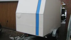

    So traute ich mich an den Kastenaufbau für den Anhänger. Er wurde durch eine Holzlattenkonstruktion und Siebdruckplatten erstellt. Die Befestigung auf dem Hänger erfolgt durch direkte Auflage auf die Railing und Verschraubung an jeder Seite mit 4 Bolzen.

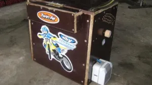

    Mit Strom ist der Kasten auch ausgestattet. Ein Kasten mit einer 12 Volt Batterie, einem eingebauten CD Radio und 12 Volt Steckdosen sowie einer Ladevorrichtung mittels Steckdose dient als Energiepack. Dieser Kasten dient im Anhänger als Unterhaltungssystem und Stromquelle für die Beleuchtung. Er kann jedoch auch mit nach draußen genommen werden und dient dort als Stromquelle und auch als Hockersitz. Ein echt gutes und flexibles Teil.
    Wasser haben wir auch. Das außen befestigte HT - Rohr fast 25 Liter Wasser. Unten ist ein Abstellhahn in eine Verschlusskappe eingeklebt. Das Wasser reicht für ein Wochenende zum Kochen, Waschen und Zähneputzen locker aus.

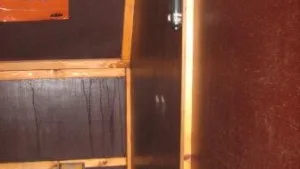

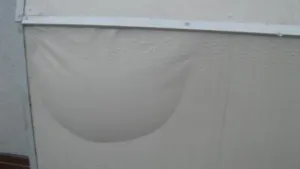

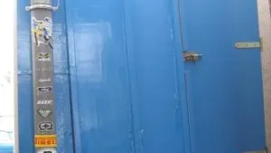

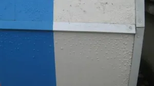

    Die Lackierung (Grundierung und Kunstharz Buntlack von MAX BAHR) hält auf den Siebdruckplatten überhaupt nicht und ich muss den Kasten im Frühjahr nochmals lackieren.
    Habt ihr eine konkrete Empfehlung: Welche Grundierung und welcher Lack hält gut auf Siebdruckplatten, am besten fände ich einen konkreten Produktvorschlag (link?).
    Oder gibt es eine Alternative für die Oberfläche? Z. B. einen Beklebung oder so.
    auf Dauer - definitiv keiner :!:
    es gibt Primer , die viel versprechen - ich habe viele probiert -
    am Schluß hilft nur :
    Phenolschicht runterschleifen und dann grundieren und lackieren.
    gleiches gilt für PU oder Polymer-Verklebungen - erst Phenolschicht runter , dann hält auch der Kleber.
    Tja, das ist leider ein Riesenproblem und der Grund, warum ich bei meinem kabinenbau statt Siebdruck nur den Kern einer Siebdruckplatte, sprich eine Birke-Multiplexplatte genommen habe. Ich kann dem Urologen nur zustimmen: die oberste Harzschicht muß weg - mir ist kein anderer haltbarer Weg bekannt (wobei ich mein diesbezügliches Wissen gerne korrigiere bzw. erweitere...).

    2 Vorschläge zur Prüfung/Diskussion:
    -Folie statt Farbe
    -Flüssigkunststoff wie für Garagenböden etc.

    Hat denn schon mal jemand mit diesem Flüssigkunststoff (Polyurethan Harz-Basis?) auf Siebdruck Erfahrungen gesammelt? Gelesen habe ich hier noch nichts davon. Hört sich aber interessant an.

    ...ganz dünnes billiges Sperrholz draufkleben und vor allem mit 2,5 x 8 mm Spax an vielen Stellen verschrauben, die Schrauben ordentlich verspachteln und dann die ganze Geschichte mit einem hochwertigen Lack (PU oder gar Epoxy aus dem Bootsbau) lackieren mit sauberem Aufbau der Schichten.
    Ist, glaub ich, weniger mühsam als die Phenolschicht runterschleifen, es sei denn, man benutzt richtig professionelles Schleifwerkzeug wie fette Bandschleifer oder so. Dann muss man aber aufpassen, dass man nicht das Siebdruckzeug zu dünn schleift.....

    frag mal einen Maler nach einem speziellen Haftgrund für glatte Flächen. Es gibt sogar Zeugs das auf Glas hält.
