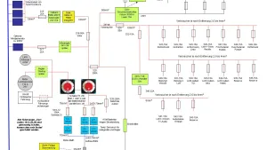

    Oder man nimmt Geräte die es ab Werk schon alles können wie z.B. die von Victron bzw. andere am Markt.
    Also Lader, Wechselrichter und Landstromergänzung falls zu gering abgesichert ( Camping Plätze z.B. mit 3A).
    Teils gibt es sowas auch schon mit einem Solarregler.
    Anbei meine Variante die ich gerade angefangen habe.
    Mike
