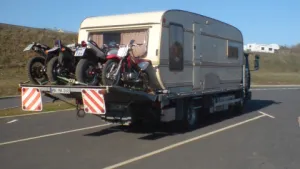

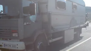

    Hallo, erstmal ein gutes Neus Jahr an alle! Nachdem ich nun schon ein paar Wochen euer Forum lese, wollte ich mich dann doch mal vorstellen. Bin aus dem Raum MM und fahre momentan einen Renault Midliner mit aufgesetztem WoWa und Hebebühne als Motorradbühne. Bin recht zufrieden mit der Basis. Habe aber diverse Fragen. Möchte evtl. einen Durchgang zur Fahrerkabine. Gibt es da kostengünstige aber stabile und dichte Verbindungen? Bin für jede Anregung dankbar.

    Da hab ich gleich mal ein paar Fragen zu deinem Geschoß.
    Ist der Wohnwagen absetzbar?
    Hast Du die Hebebühne beim TÜV als Motoradträger absegnen lassen?
    Habe so eine Zweckentfremdete Hebebühne schonmal gesehen aber mit nur einem Roller bestückt.
    Bei einem Kippfahrerhaus bleibt Dir als Duchgang nur ein Faltenbalg.
    Versuch mal über die Suchfunktion was zu finden. Das Thema wurde schon gelegentlich diskutiert.

    herzlich Willkommen Mo-Liner ,
    ein interessantes Gefährt , insbesondere mit der Hebebühne , um die ich Dich wirklich beneide ! :D
    Ich muß auch erstmal über Deine Frage nachdenken....
    aber einen Hinweis erlaube mir :
    Du hast eine bemerkenswert gute Kombination von Fahrgestell und Wohnwagen hergestellt ! ( das war der positive Teil :lol: )
    ich würde auf jeden Fall ein ganz klein wenig Farbe investieren und diese greisliche halbmondförmige Radabdeckung kaschieren ! :twisted:
    wenn Du das geschickt machst , ist der Aufbau wirklich gelungen !
    wie schon geschrieben , lass mich und die Anderen über Deine wirkliche Frage nachdenken.

    Das ging ja flott :lol: . Also erstmal zur greislichen Farbe: Das is original :( . Die NEUE Farbe ( grün ) liegt schon im Keller, aber bei diesen Außentemperaturen ist das nicht so der Renner. Kommt abeer noch!!!
    Die Hebebühne ist eine Originale 1,5 Tonnen Bühne, die nach oben und unten abgespannt ist, so das sich das aufschauckeln in Grenzen hält. Na und mit TÜV und so..... Da wollen wir mal nicht so genau hinschauen. MEIN TÜV ist Realist und Mensch. Außerdem bin ich seit letztem Jahr ( 07 ) 3 mal in Spanien gewesen, in Umbrien und ca. 5000 km in Deutschland unterwegs gewesen und niemand ( bis auf einen netten Zöllner in Livigno ) hat sich über diese Konstruktion mokiert. Als typisch deutsche stellen wir uns natürlich diese Frage, klar.

    Ich habe mir dein Gefährt letztes Jahr auf dem Spiaggia Doro mal näher angesehen und auch nur gedacht, "was für eine Konstruktion".
    Aber du hast Recht, in D wird vieles zu kleinkariert gesehen. Meine Heckkiste ist auch ein Selbstbau, vielleicht stabiler als eine manch andere Geprüfte.

    Die Hebebühne ist sicher praktisch so. 1.5 to? das ist sicher die statische Traglast. Ob das auf dauer dynamisch, also im Fahrbetrieb gut geht???
    Hast du eine Heckkamera und kannst das "Geschehen" hinten beobachten?
    Zum Durchgang: Die Planenlösung ist sicher nicht schlecht, aaber was ist mit Isolation? Und die Frage ist, wie gut dem Wohnwagen der Einschnitt bekommt? Ich denke die Stabilität wird darunter schon leiden und es besteht das Risiko von Wassereinbruch. Ich würds lieber lassen.

    Die Hebebühne hat, natürlich, 1,5 t. Dies aber auch nicht auf der ganzen Fläche sondern, meines Wissens nach, nur bis ca. zu einem Drittel, nach außen. Für meine Verhältnisse genügt diese Traglast aber gut. Hatte, diesmal, zwei Straßenmaschinen mit ca. 420 kg und zwei Enduros mit gesamt ca. 250 kg zum Transportieren. Das ging gut. Im Aufbau ist der Anhang, der auf die Bühne aufpaßt :wink: Aber wie das oft mit Eigenbauten ist, wenn ich weiß, wie etwas gebaut ist, kann ich ( mit technischem Beruf ) einschätzen, wie stabil das Teil ist.

    Bei fast 700kg Motorräder auf der Hebebühne ist die Hinterachse aber gut belastet.
    Was hast Du denn für eine Hinterachslast und Gesammtgewicht?

    Der Lkw ist ein Lkw mit Ladung, die in diesem Fall zufällig ein Wohnwagen ist. Das ganze ist wechselbar um den Zulassungsbestimmungen zu entsprechen.
    Der Midliner ist eigentlich ein 12 Tonner, also dürfte es keine Probleme mit der Hinterachslast geben. :P
