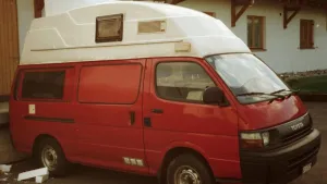

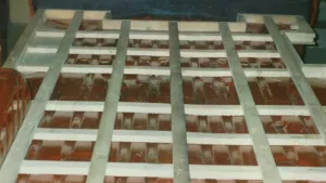

    Mein ganzer Hiace war nur geklebt, da gingen nur für die Gitter-, Kamin- und Einfüllstutzen Schrauben durchs Blech. Die Wände, der Boden, das Hochdach...alles nur geklebt und bis der Kleber hielt einfach verspannt, damit nichts verrutscht.
    Die Latten hielten besser am Lack als der Lack am Blech!
    Unten siehst Du nochmals den Boden meines Hiace's selig im Bau.

    Hallo Picco,
    denke ich richtig, das Du nur in die Felder das Isomaterial gestopft hast? Oder täuscht das Bild?
    Ich wollte je lediglich die Leisten quer einkleben. Die erste an der Trennwand, nach 120 cm die 2., bei 150 cm die 3. und die 4. an der Hecktür. Da ich ja nicht so die Möglichkeit habe in meinem Bus zu stehen ist das aus meiner Sicht bei den Styrodur Platten ausreichend.
    Gruß Thomas - derzeit bei warmen -1,8° (das Komma ist an der richtigen Stelle!)

    Hoi Dropsman
    Ja, siehst Du richtig!
    Wobei die Längslatten über den Querlatten liegen und somit unter den Längs- und über den Querlatten auch Isolation war...ich hab ausgeschäumt...war nicht besonders inteligent!
    Mein Rost war klar überdimmensioniert!
    Mein Ausbau hat ja auch etwa 500kg Zusatzgewicht gebracht.
    Leg Deinen Boden mal lose in das Auto und geh drauf rum, dann merkst Du schon ob's passt oder nicht.

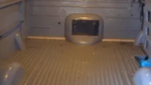

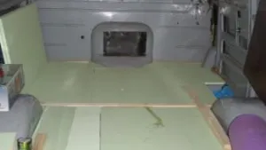

    wie gewünscht, nun der erste Ausbaubericht.
    Der alte Fußboden ist raus. Er bestand ja nur aus einem Hauch Styropor und einer Holzfaserplatte. Gestern habe ich dann die Holzleisten für die Querlattung und die Styrodorplatten zugesägt. Das richtige Mittel zum sägen der Platte war mir unbekannt, muß aber sagen, daß die Wahl der Stichsäge ideal war! Nun liegt der Fußboden schon mal drin. Wenn es dann wärmer wird, werden die Holzleisten angeklebt und die Platten bekommen auch noch ein paar Klebepunkte.
    Als nächstes werde ich die Platten als Schablone für die Filmplatte nutzen und diese passgenau zuschneiden. Dann wäre der Fußboden schon mal vorgeschnitten :D
    Habe natürlich auch ein paar Bilder gemacht! Kommen bei Gelegenheit rein.
    Gruß Thomas

    ein paar Bilder

    Na es wird ja langsam.....
    Ist da vorne noch ein Zugang zum Motor/Getriebe, oder kannst du das zubauen?

    Moin Holger,
    das ist noch ein weiterer Zugang zum Motor. Könnte also mal nützlich werden. Der Hauptzugang ist zwischen den beiden vorderen Sitzen.

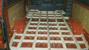

    Hoi Thomas, i nomol :lol:
    Hatte die gleiche Situation.
    Im Bild unten siehst Du die Bodenaussparung für die Serviceöffnung zum Getriebe sowie links und rechts (Eingang mit Aussparung) die Trittstufe bei den Schiebetüren.
    Bei mir kam die Küche als komplett herausnembares, mit lediglich zwei Kistenschlössern gesichertes Möbelstück drüber.
    So hätte man immer den Zugang zur Serviceöffnung gehabt...war aber nicht nötig, denn an einem Hiace geht ja nichts kaputt...
