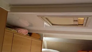

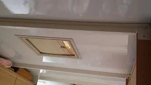

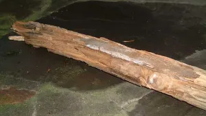

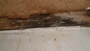

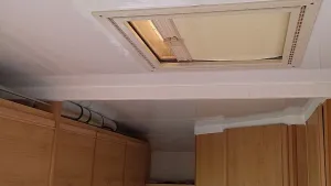

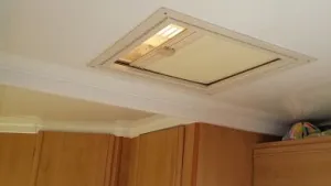

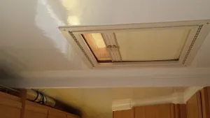

    ...so und hier einige Fotos dazu:
    ...so sieht die Ecke zur Außenwand über dem Küchenschrank aus...
    ...Komplettansicht eines Teils des Wasserschadens...man sieht deutlich die orginale und spärliche "Verklebung" mit der Außenhaut (die kurvigen Streifen am Alu)...die Durchbiegung weiter vorne ist durch das gequollenen Holz in der Restdecke verursacht...und keine optische Verzerrung...
    ...und so ist die orginale "Isolierung" betr. Kabelverlegung...
    ....mit der "Beschichtung" der Hartfaseroberfläche sollte wohl GfK vorgetäuscht / suggeriert werden...;-(
    ...nochmals die Ecke Wand/Decke über dem Küchenschrank...
    ...die Kabelverlegung verlief an dieser "Schnittstelle" querbeet...Latten zerschnitten usw. inklusive ... Alles so orginal vom Hersteller ... ohne Worte für mich...
    ....und diese "Stopfisolierung" ist ebenfalls 100% SERIE...unglaublicher Murx, oder?
    Eine Schnitt-Skizze meiner "Reparatur-Idee" folgt auch bald hier an dieser Stelle...
    Hoffe nun zeitnah auf kundiges "Echo" hier im Forum...Gruß Steps

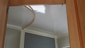

    Hier noch 4 Bilder:
    Das Bild zeigt, wie man beim Hersteller die Kabel verlgte....einfach tragende Latten zerschnitten....das Lattenteil links fiel schon gleich von selbst heraus...
    Dieses Bild zeigt die Verbindung der Querlatten zu der längst verlaufenden letzten Latte im Bereich Dach/Wandübergang....einfach mittels je einer Tackernadel oben und unten "befestigt" und gut war´s ... stumpf angestzt ohne weitere Verbindung. Dass so Etwas überhaupt hält wundert mich.
    Daher wird meine Sanierung mit Sicherheit stabiler und besser werden.
    Dazu werden Sandwichplatten (siehe Skizze unten) in kpl. Breite Wand/Wand von innen unter die Aludachhaut geklebt, seitlich ebenfalls mit dem Wandaufbau verklebt. Zusätzlich kommt als Auflager rundum eine "verschönerte" Holzlatte in den Wand/Dach-Eckbereich,verschraubt und verklebt. (2. Skizze)
    Mit diesen von der Fa. Mabu gefertigten Sandwichplatten wird das Dach saniert.
    Hier die 2. Skizze, die den Anschluss des Dach/Wandbereiches innen zeigt.

    Zum Aktuellen und Positiven:
    Ich habe heute die fertig zugeschnittenen Sandwichplatten von der Firma "MaBu" in Bochum abgeholt und erstmals dabei auch den sehr netten und kompetenten Firmeninhaber persönlich kennen gelernt.
    Seine Produkte überzeugen mich auf Anhieb und wer alleine mal die Aluprofileabschlüsse seiner Aufbauten gesehen hat (und etwas Ahnung von Metallbau hat...), erkennt, dass das nur schwer zu toppen ist.
    (die diversen anderen möglichen "Kontrukte" sind als "Demomuster", resultierend aus früheren "Sanierungen" vor Ort sichtbar...und das waren bei Leibe keine so billigen Aufbauten, wie die meines Campers...der zugegeben die unterste Schiene darstellt, wie ich inzwischen weiß)
    Der Camper ist weitesgehend innen "ausgebeint" und harrt bald seiner Sanierung.
    Bald deshalb, weil ich aus gesundheitlichen Gründen leider in nächster Zeit nicht daran so weiter arbeiten kann, wie von mir gewünscht.
    Aber mal sehen, geht evtl. besser und schneller als von mir mal "schwarzseherisch" (in dem Fall) angedacht aktuell.
    Anfang 2009 ist das Ganze jedenfalls vergessen und Geschichte, da bin ich sicher.
    Ich habe nun doch das kpl. Dach (aber von Innen) als Sandwichaufbau vorgesehen (nochmals geänderte Abmessungen der Platten)...und als ich heute die Isolierung im kleinen Restteil über dem Kleiderschrank heraus nahm war sicher, dass das so auch richtig war.
    Hier die nun genutzten Abmessungen:
    Die Wände sind weitest gehend okay, links zu 100% und rechts nur an einigen Stellen im oberen 5 cm Bereich eben nicht ganz zu 100%, aber auch noch gut tragfähig. (...es wird ja kein neuer Camper, er soll nur eben noch ca. 8 bis 10 Jahre halten)
    Bilder vom weiteren Aufbau folgen, sobald es dann soweit ist.
