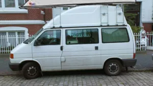

    hab da mal ne Collage gemacht. Das Boot wiegt nur 58 kg. Die Multirails dürfen bis 100 kg tragen. Natürlich ist die Höhe der Träger ein Problem!
    gruß
    Steffen

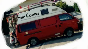

    Mit dem Dachträger wird das Dach ja nicht mal berührt vom Boot...
    ...rauf damit, gut runterbinden und auf einer einsamen=sicheren Strecke ausprobieren!
    Natürlich nicht von anfang an mit 140km/h über Schlaglöcher brettern, langsam nach oben tasten, möglichst auch bei Seitenwind und Regen...
    So hab ich's mit meinem damals gemacht, siehe Bild...
    Ohne Test wäre ich so sicher nicht in den Urlaub gefahren!
    PS: Mein Dach war innen isoliert und verstärkt...die Halter für die Dachträger aber "nur" angeklebt!
    Der Fahrradträger hieng an der Hecktüre, der Vespa-Träger an den Längsträgern...
