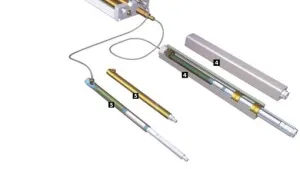

    Hatte heute ein interessantes Gespräch bei der Firma Ergoswiss hier in Widnau, wo der Wolfgang auch die Lineareinheiten für sein Hubdach her hat...
    Da muss erst einer 450km weit fahren um mir zu zeigen was 200m neben meiner Wohnung gefertigt wird...tststs! :shock:
    Nach diversen Gesprächen und Mails betreffend Gasdruckfedern, Teleskop-Hydraulikelementen und sogar Teleskop-Gasdruckfedern hab ich mich an Wolfgangs Konzept erinnert und mir die Teile der Ergoswiss gestern mal angeschaut.
    Schnell war klar: da liesse sich was machen!
    Bin heute mal zwei Strassen zu weit gefahren und hab mit dem Ergoswiss-Mann, Herr Keller, gesprochen...
    ...und war ob der Preise überrascht!
    Die Pumpe, die Verbindungen, die Schläuche, die Handkurbel und die vier Hydraulikzylinder kosten zusammen gemäss Preisliste etwa 360€ excl. MWSt.!
    Mit 4 Gasdruckfedern in der benötigten Grösse und Stärke würd es mich etwa 400€ kosten und ich müsste noch Drahtseilkonstruktionen machen damit das Dach parallel angehoben wird, was bei der Ergoswiss-Variante schon inbegriffen ist!

    hi Picco,
    reicht denn der Hub der Zylinder für Dein Dach ?
    ansonsten macht das einen sehr soliden Eindruck und ist unter uns gesagt , erstaunlich günstig.

    Zitat von urologe
    ...reicht denn der Hub der Zylinder für Dein Dach ? ...
    standardmäßig sind 75cm Hub möglich, 90cm aber bei Individualfertigung auch ohne Probleme...
    5.774
    • 6. Juli 2009 um 21:57
    • #247
    Ja, da der Zylinder auf die Mitte der Stangen wirkt reichen mir 400mm knapp, mit 500mm kann ich aber einen besseren Winkel machen und der Preis ist beinahe der Selbe...33€ statt 29€ pro Zylinder...(excl.MWSt)

    Gestern abend per Mail bestellt...am Donnerstag kann ich das System abholen... :D
    5.774
    • 8. Juli 2009 um 07:36
    • #250
    Hab gestern die Bestätigung bekommen:
    Mit allem Drum und Dran mit Doppelabdichtung der Kolbenstangen (vom Verkäufer als Korrosionsschutz für die Laufbahn von Kolben{V2A} und Zylinder{Messing} empfohlen) inkl MWST für sFr. 688.65...also etwa so 'teuer' wie vier Gasdruckfedern, aber mit integriertem Parallelantrieb aller vier Zylinder und der Möglichkeit das Dach auf jeder gewünschten Stellung 'stehen' zu lassen... :D:D:D

    Mein Dachantrieb ist gekommen!
    Schaut gut aus, auch qualitativ, und funktionieren tuts auch :D, und das bei etwa 9kg Gesammtgewicht!
    5.774
    • 9. Juli 2009 um 21:27
    • #253
    Da offensichtlich Interesse an diesem System besteht muss ich der Vollständigkeit halber darauf hinweisen dass dieses System die Kolben nicht selbst zurückziehen kann :!:
    Um wieder einzufahren muss Gewicht auf dem Kolben lasten und ihn zudrücken, ansonsten kann Luft ins System eingesaugt werden!
    Da aber bei unseren Kabinendächern immer Gewicht auf dem Kolben liegt sollte das kein Problem sein...aber das Dach muss z.B. für die Fahrt mit Spannern oder Verschlüssen untengehalten werden, diese Kolben halten es nicht unten!

    Hallo Freunde des Hubdaches
    Für mein parallel anzuhebendes Hubdach ist das System von Ergoswiss eine echte Alternative zum vorgesehenen Projekt mit Seilzug und Umlenkrollen. Das hat allerdinbgs auch seinen Preis!
    Das von Picco verwendete Set ist eine Basisausführung, nur zum Heben geeignet, ohne seitliche Belastungskräfte aufnehmen zu können.
    In meinem Fall bräuchte ich 4 Linearantriebe mit 75 cm Hubhöhe und aus Komfortgründen einen Elektromotor. (Es würde 75 Kurbelumdrehungen benötigen um das Dach zu heben!) Gemäss Offerte des Herstellers käme das Hubsystem auf gut 1800 Franken (ca 1170 Euro) zu stehen, und dies bei einer Standardhublänge von 700 mm. Möchte ich die ganzen 750 mm ausschöpfen, wäre dies mit einer Sonderanfertigung verbunden, was noch etwa 200 Franken (ca 130 Euro) Mehrkosten bedeuten und eine Lieferzeit von 2 Monaten benötigen würde.
    Da wären wir dann bei etwa Faktor 3 des von Picco angegebenen Preises! Zudem setzt der Elektroantrieb eine Betriebsspannung von 230 Volt voraus, das heisst, es ist nötig noch einen Wechselrichter eizubauen!
    Es geht mir hier in keiner Weise darum, das Produkt zu kritisieren, sondern nur darum, falschen Preiserwartungen vorzubeugen.
    Natürlich hat Werner recht :!::!::!:
    Wie auf meinen Fotos klar zu sehen ist hab ich ein Gestänge gebaut welches angetrieben werden muss, das kostet auch was...
    Inkl. seitlicher Führung wie es Werner 'pedroricco' offeriert wurde ist es natürlich teurer als mein System.
    Ein Rolls-Royce ist nun mal teurer als ein Golf...
    Aber ich denke auch dass jeder der sich sowas überlegt auch inteligent genug sein müsste um das zu bemerken... :lol: ...hoffe ich zumindest!

    Bist du dir sicher, ich habe das System verbaut mit einem Scheibenwischermotor für 24V, auch von Ergo Swiss geliefert. Geht aber sicher auch mit einem 12V Motor.

    Das wird nichts bringen, die Ergoswiss hat nur 230V-Antriebe...aber es sollte kein Problem sein einen 12V-Motor an die Welle der Pumpe anzuhängen...wir sind ja alle Bastler :lol:
