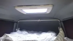

    Ja, Du hast genau Recht mit dem Platz...
    Ich hab´s allerdings jetzt trotzdem gemacht... (ich konnte mal wieder nicht warten..)
    Ich habe jetzt ein MiniHeki überm Bett und bin total begeistert. Ich kann sogar mit dem Kopf rausgucken (theoretisch sogar durch krabbeln..) und habe auf dem Bett auch Licht wenn ich die Seitenfenster abgedunkelt habe. Ausserdem kann ich jetzt beim Schlafen den Sternenhimmel sehen... ;)
    Allerdings bringt es wie Du schon richtig erkannt hast natürlich nichts wenn das Bett hochgeklappt ist aber dann brauche ich die Luke auch nicht unbedingt. Dann kann ich zum Lüften auch die oberen Seitenfenster auf Kipp stellen. Jetzt kann ich sie beim Schlafen sogar zu lassen wenn ich will...
    Außerdem ist mein Dachhimmel der sich langsam löste bei der Gelegenheit wieder befestigt worden...
    Meiner Meinung nach eine absolut lohende Sache...!
    LG,
    Andreas

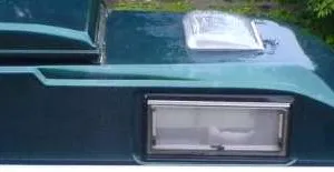

    Da es schnell gehen sollte und ich auf Nummer Sicher gehen wollte hab ich es machen lassen. Das hat nur knapp 3 Stunden gedauert.
    Das Fenster selbst (Mini Heki) kostet nur knapp 100,- Man kann mit Sicherheit auch noch größere einbauen.
    Inkl. Einbau war ich bei etwa 300,- was ich ganz ok fand zumal es wirklich sofort gemacht wurde.
    Ich würde mir den Einbau allerdings auch selber zutrauen...
    Das Fenster trägt allerdings schon etwas nach aussen auf (ich schätze an die 10 cm), es gibt bestimmt flachere... aber dafür finde ich es extrem praktisch (Fliegennetz & Rollo integriert). Wenn man nicht allzu kräftig gebaut ist kann man auch oben rausgucken oder sogar die beiden Plastik-Splinte aus dem Scharnier lösen und das Fenster ganz raus nehmen, allerdings weiss ich nicht ob die Splinte das ewig mitmachen..
    Es ist jetzt etwas komplett anderes oben zu schlafen...
    Ich kann es nur jedem empfehlen...!

  • pauli800
    187
    Hamburg
    • 31. Juli 2008 um 11:06
    Hier ist noch mal ein Bild von oben...
    Ein Solarpanel hab ich noch nicht auf dem Dach, würde es aber zwischen Dachluke und Dachbox setzen. Sonst hätte ich das Dach evtl. 20 cm weiter hinten platzieren können. Dann kommt aber auch schon der hintere Dachbügel...

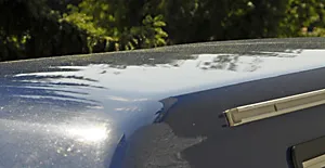

  • carthago malibu
    306
    • 31. Juli 2008 um 13:04
    das dach scheint mir ziemlich plan zu sein, was natürlich beim einbau und abdichten von vorteil ist.
    das hochdach auf meinem bus (kein originales carthago-dach) ist leicht gewölbt. anbei ein schlechtes bild. :wink:
    steht zu dem thema dachwölbung evtl. was in der montageanleitung?

  • pauli800
    187
    Hamburg
    • 31. Juli 2008 um 14:36
    So wie Dein Dach auf dem Bild aussieht, dürfte es da keine Probleme geben. Aber da kannst Du ja auch beim Hersteller des Daches nachfragen, die sollten damit ja auch Erfahrung gemacht haben denn ich sehe weitaus mehr Hochdächer mit Dachluke als ohne....
