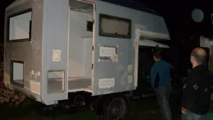

    Ja, leider ist die erste Zusammenführung meiner Kabine auf den Landy
    in die Nacht bei Regen gefallen. Bis alle Männer da waren ist es 22.00 Uhr
    gewesen.
    Aber sie passt und ich konnte letzte Vermessungen vornehmen. Noch die Radausschnitte
    und den Boden reparieren. Dann ist der Rohbau abgeschlossen. :D
    Alex, Wochenende ist Familienzeit.

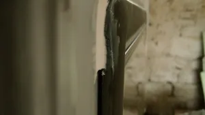

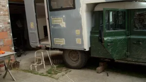

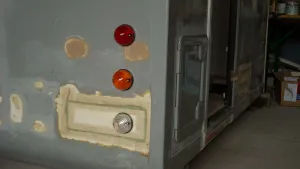

    Heute beim Fenster wieder einbau bin ich auf folgendes Problem gestoßen.
    Das Seitz Fenster bekam eine neu Wanddichtung und wurde mit Dekalin eingesetzt. Nun ist der Abstand zwischen Wand und Fensterrahmen aber ca. 3mm obwohl ich nur wenig Dekalin auf die Dichtung aufgetragen habe.
    Im oberen Bereich des Fensters hab ich eh schon eine Fuge mit Sika 252 gezogen. Aber was mache ich mit dem Rest. So lassen oder Sika ringsrum?
    Rücklichter hab ich auch schon mal probeweise angesteckt, mir gefällt es gut immerhin zieht vorn ein LR :D
    Alex

    Hallo Alex,
    hast Du bei den Fenstern den Innenrahmen schon gegengeschraubt?
    Die Dichtung sollte sich dann durch das verschrauben gegen die Kabine ziehen.
    Da Du jetzt schon mit Sika angefangen hast würde ich das um das ganze Fenster so fertig machen, schon wegen der Optik.

    Hoi Alex
    Vergiss nur nicht das Sika zu lackieren (221?)...ausser Du hast UV-Beständiges genommen.
    Den Fehler hab ich bei meinem Hiace gemacht, das Sika bekam Risse und Wasser drang ein...

    • #55
    Ich hab das Fenster schon fertig verschraubt und gedrückt und gemacht.
    Der Spalt bleibt. Die neue Dichtung sah aus wie die Alte.
    Das Sika ist 252 ohne UV die Kabine wird noch kompl. gestrichen.
    Wegen der Optik mach ich mir keine Sorgen.
    Die Fuge oben mach ich an jedes Teil damit das Wasser nicht auf der Kante steht.
    Denke ich werde es erstmal so lassen dicht ist es, dem Gummi und des Dekalin sei dank. Kann später immer noch Fugen ziehen.
    Alex
    Alex
    Hallo Alex
    Also bei meinen Fenster liegt der Rahmen auch nicht press an der Wand an. Ich hab die zwar nicht selbst eingebaut, aber soweit ich weiss, hat die Fa. Ormocar genau aus diesem Grund die Fenster ohne die Dichtung und nur mit Dekalin eingebaut.
    Also ich würde, wenn überhaupt nur die obere Fuge zussätzlich abdichten und dafür würde ich kein Sika sondern Takeseal nehmen. Das gibt es in versch. Farben, hat die selben Klebeeigenschaften wie Sika und ist UV stabil. Ich verwende dies bei mir ausschlieslich und habe nur gute Erfahrungen damit.

    • #57
    das Takeseal kenne ich noch nicht, habe ne ganze Packung Sika 252 da
    und werde die wohl auch erstmal verschmieren.
    Wenn mir das Takeseal mal über den Weg läuft kann ich ja ne Gegenprobe machen.
    Da die Kabine noch lackiert wird streich ich einfach über das Sika mit drüber.
    Alex

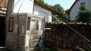

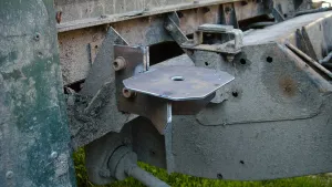

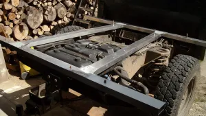

    Heute hab ich es geschaft der Rahmen der Kabine ist fertig.
    Zwei Lageraufnahmen gebaut und die Aluprofile zusammen genietet.
    Alles passt ganz gut aber bestimmt nur auf meinen Landy.
    Beim Aufbau sind so einige Tolleranzen der GB aufgefallen.
    Nächste Woche soll dann der Rahmen an die Kabine kommen.
    Alex

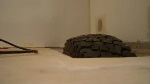

    Der Rahmen ist nun an der Kabine und somit hab ich auch gleich mal aufgesattelt 8)
    Passt alles sehr gut den Abstand zwischen Dach und Kabine werde ich noch etwas vergrößern. Momentan ca. 7mm.
    Dabei habe ich auch gleich noch den Unterboden der Kabine repariert, jetzt müsste alles dicht sein.
    Blieb nur noch die Frage wie groß nun die Radkästen werden müssen.
    Den Versuch den Landy an den Anschlag der Verschränkung zu bekommen hab ich aus mangel an Gewicht auf der Achse abgebrochen.
    Statt dessen die Feder auf einer Seite ausgebaut und siehe da es geht doch, eine Seite bis Achsanschlag :D
    Somit können jetz die Radkästen fertig gestellt werden.

    Ach, die Kabine ist abrollbar zum absatteln, das ist auch nicht schlecht. :P Da mußt du später nur die Schränke gut zu machen!
