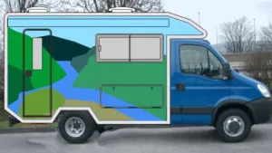

    LOL, bei meinem ist das Verhältnis etwas anders, aber trotzdem ... natürlich kannst du durch entsprechende Vorarbeiten in eigenleistung hier auch günstiger hinkommen (De- / Montage von Fenstern und Anbauteilen ...)
    Bei Folien frag ich mich, ob man die wirklich so problemlos glatt und ohne Blaeschen befestigen kann.. bei 2-3 Meter Breite ist das schon problematisch, oder?!
    Die genannten Preise sind mit Beklebung durch einen Fachmann, die Folien alleine sind günstiger. Allerdings ist es wirklich nicht ganz ohne, sowas selbst anzubringen , für ein Spitzen-Ergebnis braucht man Erfahrung.
    Ich plane auch gerade ne Beklebung meiner Kabine, darum bin ich an dem Thema "dran" ...
    Edit: Die Farben (vor allem der Himmel) sind wohl etwas verzerrt durch die Konvertierung, aber was solls ... :roll:
      • 22,56 kB
      • 573 × 300
    Gruß Peter

    Ich würde mir vielleicht auch ein paar Gedanken zum restlichen Mobil machen. Klar, das Teil muss auch von außen was hermachen, aber mir wären z.B. isolierte Fenster wichtiger als das grafische Erscheinungsbild. Ich hab meine billigen ersten Mobile einfach mit der Sprühdose aus dem Baumarkt lackiert. Klar wird das nicht perfekt, sieht aber allemal besser aus als der Rost der vorher da war (bei meinen Kastenwägen-Mobilen). Bei den Preisen die Du nennst, wird das eh nicht mehr so super duper nagelneu sein, oder? Welchen Sinn soll das bitte machen für ein paar K€ ein Mobil zu kaufen, das nach 4 Jahren dann eh weggegeben wird, weil man sich was besseres leisten will, und dann nochmal den halben Anschaffungspreis in ne Lackierung investieren???

    Sind dunkle Flächen wirklich gut :?:
    Hier im Forum gab es einige Bilder wo durch Sonneneinstrahlung die schwarze Fläche eine starke Erwärmung erfuhr und
    das Ablösen der GFK Haut vom Schaum zur Folge hatte. Wollt ihr nur in Richtung Norden fahren oder auch mal nach Afrika?
    Wenn Farben wüde ich nur helle nehmen wo die Sonne nicht so stark absorbiert wird.
    Mike

    Ich meinte eher die Planung von Peter und die gerade das lesen :)

    Hi Mike,
    bei uns gehts fast immer gen Norden, Afrika steht eigentlich nicht auf dem Plan, höchstens mal Griechenland im Frühjahr ... Und das Dach bleibt eh hell, da wäre die Gefahr einer Überhitzung wohl am größten.
    Obs so bunt wird, weiß ich selbst noch nicht, war mal ne Idee eines Nordic-Camouflage :) vielleicht wirds auch nur langweilig silbern oder grau ... ich will halt beim frei stehen am/im Wald nicht so sehr auffallen, das Reinweiß der Kabine sticht mir da zu sehr raus.

    Hallo Peter
    Beim anderen Fahrzeug mit den Problemen war es auch auf der Seite.
    Er hatte es schwarz gestrichen, so sah es zumindest aus.
    Vorschlag, bevor Du dein Endergebnis auf die Wand streichst oder klebst,
    mache ein Test in der Sonne und halte einen Temperaturfühler ran.
    Meins wird zu 98% Sahara beige, sie kleines Bild.
    Mike

    Ja Mike, wenn soweit ist, kleb ich mal verschiedene Muster auf und messe ... danke für den Hinweis.
