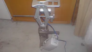

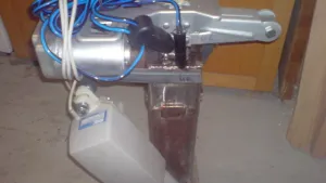

    hab mal ein bisschen an den Hubstützen weitergearbeitet.
    Da der Wagenheber ja nur 24 cm Hub hat musste ich mir für die zu überbrückenden knapp 60 cm ein paar Klappstützen bauen. Habe diese aus 100er Vierkantrohr 3mm dick gebrutzelt. Ja es waren meine ersten Schweißversuche...
    Die Stützen sollen natürlich auch elektrisch einklappen... dazu habe ich mir bei eBay aus alten Krankenbetten die Verstellmotoren ersteigert. Diese haben 2400 Nm und klappen die Stützen ein. Habe also 2 Motoren je Stütze einen zum ausklappen der Stützen und einen zum hochfahren (den Wagenheber).
    Das ganze will ich über eine Funk-Fernbedienung bedienen. Die "Elektronik" hierfür habe ich bereits fertig - alles in alter Klappertechnik - soll ja zum Bus passen.
    Mal sehen ob ich die Dinger jetzt noch unter den Bus bekomme. Muss dafür einen Zusatzträger einschweißen. Werde aufpassen habe die Bilder vom dem Brand hier im Forum noch gut in Erinnerung...
    Vielleicht schaffe ich das ja noch vor dem SAT-Treffen im Oktober...
    Gruß Joh.

    Hallo Ratrider
    Das sieht Ja schon richtig nach was aus.....
    .....aber der Oktober ist auch nicht mehr weit......
    Wie schnell sind den diese Verstellmotoren?
    ich gehe mal davon aus das deren getriebe eine sehr starke untersetzung aufweist, um solche enormen Kräfte zu erzeugen, und das sie deshalb recht langsam sind, oder?
    Gruß Rolf

    Hallo Rolf,
    ja der Oktober kommt viel zu schnell und die Arbeit läßt mir momentan auch nicht wirklich Zeit... und dann hat man ja auch noch andere Hobbies (z.B. mit dem Mopped im Dreck wühlen...)
    Die Verstellmotoren bzw. Hubmotoren schaffen das in ca. 1 Minute... sind von Linak und sind sogar IP65 also Spritzwassergeschütz :-).
    Das größte Problem war aber die 8 Motoren der Stützen und damit 16 Schaltvorgänge (jeweils hoch und runter) mit einer 8 Kanal-Funkfernbedienung zu steuern. Habe dies mit zwei baugleichen Empfängern gelöst wovon immer nur einer empfangsbereit ist. Dadurch hab ich sogar Fehlbedienungen ausgeschlossen... (Stüzen ausfahren wenn noch nicht ausgeklappt etc.)
    Schönen Gruß
    Joh.
    P.S.: die Dinger sehen nicht nur nach was aus, sondern wiegen natürlich auch ein bisschen was (15 kg je Stütze) - aber das ist bei meinem 5 Tonner eh egal...
