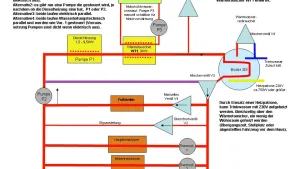

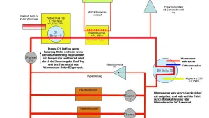

    Eine Lösung mit der Dual-Top hatte ich mir mal so vorgestellt.
    Werde aber wahrscheinlich die Lösung mit einer Webasto 90ST oder das Gegenstück von Eberspächer aufbauen.
    Mike
      • 80,63 kB
      • 960 × 720
      • 111,54 kB
      • 960 × 720
