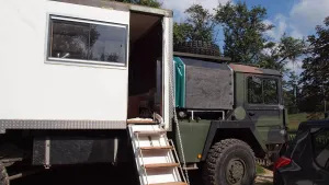

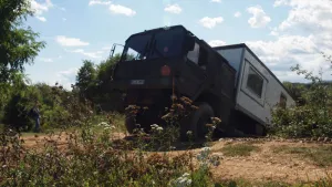

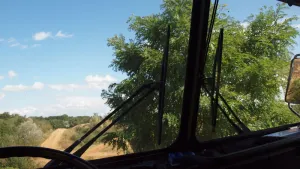

    nur ein kurzes Etappenziel -
    die noch nicht ganz fertige Kabine hat ihre erste Belastungsprobe bestens bestanden. :D
    3 Tage zum off-road-Gelände Saverne ohne besondere Vorkommnisse -
    alle Systeme haben perfekt funktioniert.

    Habe bisher in Island nur 2 Reifen gefetzt,
    hallo Joe,
    da bin ich dann doch kommoder gefahren und habe eine Steilabfahrt gekniffen , weil mein Kühlschrank schon bei Normalfahrt " getrennt " gereist ist :lol:
    und ich ganz im Sinne von Wolfgang die Kabine nicht kaputtfahren wollte.
    Es hat die gesamte Elektrik in den drei Tagen einwandfrei funktioniert und die Heizung .
    Kochen mit Induktion ist genial :idea:
    ( es ist wie mit Gas kochen - man erstickt nur nicht dran :oops: sondern kriegt allenfalls ein Schlägle :lol: - das ist humaner. )
    nachts gegen 1 Uhr bin ich zurückgekommen und habe den KAT in einer abschüssigen Wiese abgestellt -
    dann hat´s vorne links permanent gezischt und ich war sowas von schnell wieder im Führerhaus und habe ihn aus der Wiese geholt und dann mit mehreren
    Kontrollen noch bis zur Landmaschinenwerkstatt 1,5 km weiter gebracht - dann war er platt :shock: .

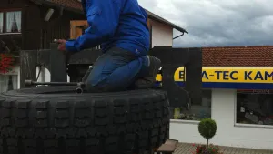

    Der erste in 20 000km und d a n a c h hebe ich beschlossen, doch ein Ersatzrad mit zu nehmen - mit dem Gabelstapler war das auch viel einfacher , 200kg aufs
    Führerhaus zu wuchten ...

    • #488

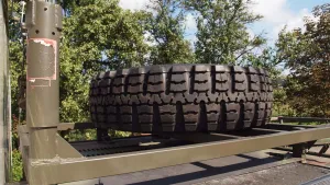

    Hi Ralf,
    200 kg auf dem Dach würde ich mir nicht antuen - und auch dem Dach nicht! Entweder nur die Decke auf's Dach und / oder Reifen mit Felge irgendwo mit Hebevorrichtung zugänglich. Das Dach mit 200 kg zu belasten??? BW hat zwar den KAT sehr solide bauen lassen, aber das kommt mir heftig vor. Nicht das du nach heftigen Schlaglöcher auch eine "Kaltverformung" hast, dann aber im Dach! :D
    Ach ja, und vorher halt "üben" und mindestens einen Reifen komplett NUR MIT BORDWERKZEUG wechseln, damit du weißt, was du an weiterem Werkzeug brauchst! Meine ich völlig ernst, jetzt hast du ggf. eine Halle mit 20°C und betonierten Boden, wo der Wagenheber nicht einsinkt, kannst fehlendes Werkzeug / Hilfsmittel / ... kurzerhand besorgen / ausleihen / ... .
    Am besten ALLE 1x runter und wieder drauf, damit sie im Ernsfall leicht runtergehen - nach 30 Jahren beim Bund sind die bestimmt nicht soooo einfach runterzuhebeln; die letzten 3 kann dann ja auch der Reifenfritze machen!
    • 4. September 2010 um 19:41

    hallo Joe,
    das war der Grund , warum ich bisher auf das Resrverad verzichtet hatte -
    es gibt keine andere Befestigungsmöglichkeit.
    Das Rad liegt nicht wirklich auf dem Dach , sondern einem extrem stabilen Rahmen aus 60er Profilen mit 5mm Stärke , die bis in den Rahmen geleitet sind und das Führerhaus verstärken - ich denke , das packt der schon ( ich weniger :roll: )
    Ralf
    ich stell morgen mal ein Bild vom Träger mit Kran ein....

    nachdem ich oben war ,
    man sieht nicht so sehr viel außer Reserverad :D
      • 229,56 kB
      • 1.200 × 900
      • 200,92 kB
      • 1.200 × 900

    HI Ralf,
    Träger sieht nicht schlecht aus, 60er mit 5er Wänden hört sich auch gut an, ist ja normalerweise alles statisch, daher 200kg - Ende. Trotzdem, 5-7-fache Sicherheit ist je nach geplanter Piste kein schlechter Faktor. Was ich damit sagen will: 100% kann ich jetzt nicht sagen, ob es ausreichen wird.
    Ich meine, wir hätten uns schon mal über Reifenwechsel im "Desert" in Bodenheim unterhalten und du hattest abgewunken (" .. da muss ich jemanden ranrufen ..." // oder so).
    Ich würde trotzdem versuchen, zur Not möglichst autark zu sein, also rausfinden, wie du solch einen Trumm zur Not hoch bekommst (Hi-Jack nur zum Aufrichten anschaffen? An allen 4 Räderecken Aufsteckhülsen für den Kran vorbereiten? ....). Dann Werkzeuge, um das Rad auf die Bolzen zu bekommen (gibt sogenannte Aufsteckhülsen, sind ggf. sogar bei dem Kauf des KAT dabeigewesen), reichen dafür die vorhandenen und benötigten Hebel, ... , Schmierseife bzw. Reifenmontagepaste, Fahrradschlauch, Schmierseife bzw. Reifenmontagepaste, Holzplatten um den Wagenheber im weichen Untergrund zu tragen, Schmierseife bzw. Reifenmontagepaste, .... . :D
    Ich dachte, der 14er mit Felge würde so 160 kg wiegen, erst der 16er läge so bei 200kg+??? Und du hast doch nicht aufgerüstet und hast immer noch die kleinen Puschen drauf - oder??? :D8)
    Gewogen hab ich ihn nicht. :lol:
    aber die 14er Decke wiegt 102kg , der Schlauch ca 11kg mit Matte und Felix , den ich eigentlich als Kenner bezeichne - gibt ein variables
    Gewicht der 10er Felge mit 65 bis 85 kg an - naja denke ich , die leichteste wird der KAT wohl eher nicht haben....
    beim nächsten Wechsel wird gewogen :!: Bier drauf !
    Ralf

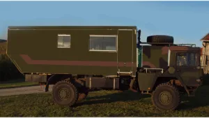

    les jeux sont faits - ich folge Deinem Beispiel aus genau den beschriebenen Gründen .

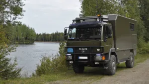

    Zu diesem Thema hier noch ein Bild unseres Vehikels bei unserer diesjährigen Nordkap Reise

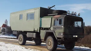

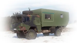

    passend zum schönen Frühlingswetter :
    er ist lackiert - ich denke , ich lasse jetzt auch alle weiteren Farbspiele.
    Vor die Fenster kommen noch aufklappbare Makrolon-Schutzscheiben in bronze - das sind dann die "Tarnflecken" und fertig.
    links fehlt noch der große Werkzeugkasten in grün - dann ist außen fertig :D

    • #499
    Hallo Ralf,
    jetzt passt der Koffer zum Fahrerhaus.
    Ich würde allerdings die Fensterklappen in der gleichen Farbe machen wie der Aufbau ist.
    Das hat den Vorteil das er doch nicht zu sehr nach Militär aus sieht.
    • 6. Februar 2011 um 14:52
    • #500
    hi Christoph ,
    grün geht nicht , da ich in Makrolon nur klar oder bronze wählen kann , wenn ich im geschlossenen Zustand rausschauen können will (oh Gott , hoffentlich liest keine Deutschlehrerin mit :lol: )
    egal wie´s hinten ausschaut , das Führerhaus bestimmt eh den look und das will ich aus gutem Grund nicht umlackieren....
    aber ok - ich kann das Makrolon in Klar nehmen , dann sieht´s so aus wie jetzt. Ich denke nur , eine leichte Auflockerung der großen Flächen wäre nicht falsch und der ewige Elefant oder was für ein afrikanisches Tier auch immer ist glaube ich nur dann richtig , wenns auch dorthin gehen soll
    Ralf
