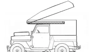

    ein neuer Versuch ein Bild hier rein zu kriegen.
    Hoi hat ja geklappt :P
    So in etwa sollte die Kabine aussehen,ist wohl eher ein Hardtop mit Schlafdach.
      • 19,07 kB
      • 465 × 315
    Tschüß Rollo

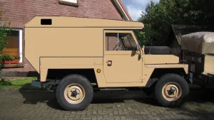

    weils su gut klappte noch eins vom Landy wie er jetzt aussieht.
      • 57,81 kB
      • 600 × 449
    Tschüß Rollo

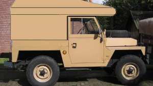

    • 21. August 2007 um 18:41
    und so könnte er aussehen.
      • 230,43 kB
      • 1.681 × 1.165
    Tschüß Rollo
  • Ronald
    357
    Köln
    • 22. August 2007 um 14:51
    Moin Rollo,
    willkommen im Forum.
    Das ist doch mal ein interessantes Projekt !
    Als Fan von kleinen Reisemobilen bin ich ja auf den Fortschritt deines Umbau's gespannt.
    Waere toll wenn du davon hier regelmaessig berichten koenntest :wink:
    Dein erster Entwurf sieht ja schon recht gut aus, da stimmen die Propotionen.
    Am besten die Fahrzeugbreite nicht ueberschreiten, vielleicht noch hinten einen kleinen Ueberhang mit Heckabschraegung und dafuer weniger freien Ueberhang vorne...
    Also, viel Spass beim weiteren planen,
    Gruss Ronald

    • 26. August 2007 um 09:07
    Hallo Rollo,
    rein optisch wirkt Dein zweiter Entwurf sehr ansprechender - und da der Platz in einer Wohnkabine immer zu gering ist, würde ich diesen Plan eindeutig bevorzugen. Außerdem hast Du den Vorteil, daß Du das Hubdach flacher halten kannst und dennoch gen gleichen Schlafraum behältst, was die Problematik des zu verstauenden Zeltstoffs im hinteren Bereich erheblich mindert.
    Welche Ansprüche stellst Du an Inneneinrichtung und Autarkie?

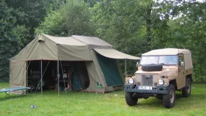

    • 26. August 2007 um 13:32
    zur Inneneinrichtung kann ich nur sagen,daß im Hubdach ein Doppelbett sein muss und dahinter noch genügend Platz zum an und ausziehen .Autark bin ich schon mit nem Wasserkanister und ner Porta-Potti. :D
    Es ist ja auch nur für Zwischenübernachtungen geplant, für längere Aufenthalte hab ich ja den Trailer.

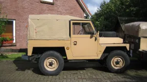

  • Rollo
    15
    Hansestadt Stade
    • 26. August 2007 um 14:00
    und so ist er aufgebaut.
      • 161,93 kB
      • 1.000 × 704
    Tschüß Rollo

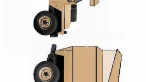

    hier hab ich noch einen Entwurf und zwar als Querschläfer,dann ist die Kabine ca 15 cm breiter,ich denke ist aber kein Problem.
      • 185,76 kB
      • 1.280 × 2.272
    Tschüß Rollo

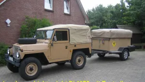

    Das der Umbau in einer Stunde von einer Person zu machen sein soll ist ja kein Problem. das liegt immer an der Geschwindigkeit mit welcher du ans Werk gehst :D .
  • Ronald
    357
    Köln
    • 5. September 2007 um 11:51
    Hallo Rollo,
    ein kultiges Gespann hast du da :!:
    Ueber einen Zeltanhaenger habe ich auch mal intensiv nachgedacht.
    Wegen Nordlandreisen und kleiner Kinder ist es dann aber doch ein Kabinenanhaenger mit Aufstelldach geworden.
    Dein letzter Entwurf sieht auch wieder nett aus, und ein Querschlaefer bietet sicherlich deutliche Vorteile bei der benoetigten Kabinenlaenge.
    ...aber ist der Lighty sooo breit, oder bist du nicht ganz sooo gross :wink:
    Ich habe bei meinem Aufstelldach auch auf jeden cm Baubreite geachtet, aber die Schlafflaeche ist trotzdem ca. 10cm schmaler als die Aussenbreite. Und um gemuetlich zu schlafen brauche ich eine Liegelaenge die ca 20cm + Koerpergroesse betraegt :!::!::!:
    Das waeren bei mir ca. 210cm, deshalb bin ich beim Laengsschlaefer geblieben...
    Hast du schon eine Idee wie du bauen moechtest ?
    Die vielen Schraegen stehen dem Entwurf gut, machen beim bauen aber enorm viel (Mehr-) Arbeit :roll:
    Bei der Gesamthoehe hast du keine festen Vorgaben (Faehrtarife etc) ?
    Gruss Ronald
