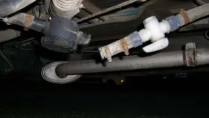

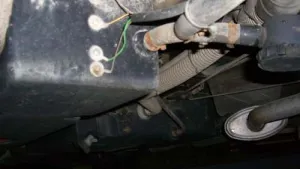

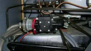

    Ich bin heute tatsächlich mal unters Auto gekrochen und hab den besagten Schlauch abgeschraubt, sowie diese schwarze "Dose" an die er scheinbar rangehört. Es sieht so aus als ob derAnschluss an der "Dose" abgebrochen ist. Weiss jemand welche Funktion diese "Dose" genau hat und wo man sie bekommt...?
    Kann es sein dass das auch der Grund ist warum kein Wasser oben ankommt, oder hat der Schlauch damit nichts zu tun..?
    Ich habe noch mal ein paar Fotos vom ausgebauten Zustand gemacht..
    Und von der Pumpe, die trocken zu sein scheint.
    Bin dankbar für jeden Tipp..
    LG,
    Andreas

  • conga7
    139
    Karlsruhe
    • 19. Juli 2007 um 13:32
    Das ist wohl der Abwassertank. Ich vermute, das ist der Abwasserschlauch von der Spüle, der andere Zulauf ist von der Dusche.
    Die schwarze Dose ist eigentlich das Unterteil des Auslaufs an einem Waschbecken. Ich vermute, dass es hier als Verlängerung für einen zu kurzen Schlauch oder wegen der Verzweigung reingeflickt wurde.
    Auf Deinem untersten Bild siehst Du links neben der Pumpe und den roten Kabeln übrigens den gesuchten Wasserfilter!

    Es ist der Abwassertank, der abgebrochene Schlauch sollte von der Spüle kommen. Ich habe auch so eine komische Dose. Aber bei mir ist der Absperrhahn zwischen Tank und Verzweigung, so dass auch der Weg zur Dusche geschlossen ist. Denn wenn irgendwo das Abwasser aus dem Tank reinschwappt, dann in die Dusche.

  • pauli800
    187
    Hamburg
    • 19. Juli 2007 um 15:29
    Hallo Conga,
    Ich hab´s drüben schon geschrieben...
    Ich habe jetzt fliessend Wasser, mit ansaugen erst vor dann hinter der Pumpe. Hab dabei auch den Frischwasserfilter ausgebaut und gecheckt..!
    Ich bin dir tierisch dankbar für deine Tipps...!
    Ich war am überlegen ob dieser schwarze Kasten vielleicht doch so eine Art Filter oder so ist.. sonst würde ich jetzt einfach einen neuen Schlauch besorgen und die Leitung wieder schliessen... sonst läuft das Abwasser ja auf die Strasse..
    Ich hoffe ich kriege heute noch irgendwo so einen Schlauch...
    meintst Du man bekommt den auch im Baumarkt, oder nur im Campingzubehör..?

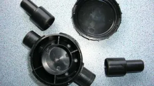

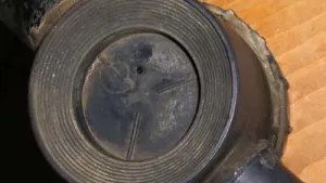

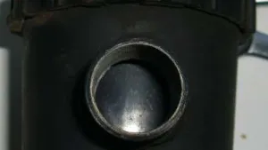

    Die Dose ist nicht einfach aufzuschrauben aber es sind auch keine beweglichen Teile drin. Das Wasser läuft so durch aber man kann nicht durch gucken. Es könnte also eine Art Filter sein oder Druckverminderer oder so... Ich hab keine Ahnung. Wirkt aber nicht sehr kompliziert das Teil.
    Ich versuche noch mal ein Foto zu machen..

    So hier noch mal ein paar Fotos..

    Von diesem schwarzenbehälter der übrigens sehr leicht ist habe ich auch noch mal zwei Fotos. einmal ein Blick in die Öffnung. und einmal von unten zum Deckel. Er lässt sich wirklich nicht öffnen.

    Jetzt hab ich doch beim aufräumen in der Sitzbank tatsächlich eine nagelneue "schwarze Dose" gefunden.. hab sie auch mal aufgemacht und ein Foto.. Ich hab natürlich gleich bei Carthago angerufen und es handelt sich um den sogenanten "Geruchsverschluß" der dafür sorgt, dass man im Fahrzeug kein Abwassergeruch hat... Ist zwar für den Betrieb nicht zwingend notwendig, aber schon von Vorteil.
    Ich werde ihn also demnächst einbauen...!
    (Das heisst ja wohl, das mein Vorbesitzer von dem Schaden wusste und die neue Dose bestellt aber noch nicht eingebaut hatte..! )
