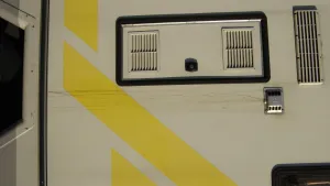

    Langsam wird's immer unverständlicher: ich hatte jetzt die Möglichkeit, den 'Giftschnüffler' unserer Feuerwehr auf den stinkenden Kühlschrank loszulassen: kein Ammoniak, kein Vinylchlorid, kein Formaldehyd. Aber es stinkt zum Gotterbarmen, und zwar sowohl bei Gas- als auch 12V-Betrieb. Kühlleistung ist aber noch voll vorhanden.
    Dafür habe ich jetzt ersmals bräunliche Spuren unterhalb des Abgasstutzens des Kühlschrankes gesehen (siehe Bild) - läßt das bei irgend jemandem eine Idee aufkommen, weshalb unser Kühli so stinkt? Ach so: es riecht deutlich aus dem Abgasrohr (habe ich bei 12V jetzt noch nicht ausprobieren können), aber auch im oberen Bereich des Kühlschranks. Unten ist weniger los.

    Hmm,
    vielleicht hat Dir ein netter Zeitgenosse irgendwas in den Abgaskamin gesteckt?
    Würde ich auch mal in Erwägung ziehen. :wink:
