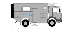

    hallo Mike,
    ein toller Grundriss - auf 7,3m alles in guter Größe dimensioniert.
    Die breiten Betten übereinander wäre mir nie in den Sinn gekommen - aber jetzt wo ich es auf Deinem Plan sehe - beste Raumökonomie !
    Die Gewichtsverteilung macht einen sehr guten Eindruck - ich muß nur die Batteriebank noch suchen - das sind auch nochmal 250kg - wo Du die untergebracht hast.
    Das längere Fahrerhaus wirst Du jeden Tag mit Freude besteigen.
    Ralf

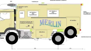

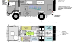

    Habe noch mal die Dateien im JPEG Format angehängt.
    Batteriebank findest Du in der Mitte zwischen Vorder- und Hinterachse,
    als Bodenbox. Ich muss noch mal ein Gewichts Modell aufbauen wo ich die Achsbelastungen simuliere.
    Bin mit der Gewichtsverteilung noch nicht richtig zufrieden, da vorne auf der Pendelachse das ganze Wasser und diesel hängt.
    Wie stark kann man eigentlich das vordere Pendel einer Dreipunktlagerung belasten?
    Meine erste Teile für das Projekt sind eingetroffen, 4x210Watt Solarpanel, jetzt kann es losgehen :D:)
    Mike

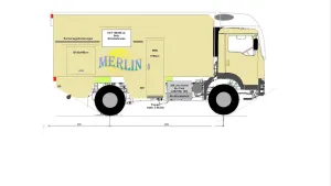

    Sooooo
    nun habe ich es umgeplant :D
    So wie es aussieht bleibt es dabei und ich werde in den nächsten Monaten mir Angebote geben lassen.
    Falls ihr die Ersatzräder sucht, die sind in der Garage.
    Bei einem Rad an der Decke der Garage, bei zwei übereinander.
    Vorteil, bei Europareisen ist nur ein Rad dabei, dadurch darunter noch mehr Platz für Weinkisten :D .
    Räder werden über "Auszug" und kleine Seilwinde nach außen befördert.
    Ist leider nun doch über 7m geworden.
    Mike

    Und hier noch die Raumaufteilung.

    hallo Mike,
    die Umplanung hat dem Bad sehr gut getan ,
    der Grundriß ist jetzt noch bessser geworden. :!:
    Einzig die Reserveradlösung im ersten Stock gefällt mir von der Schwerpunktlage nicht besonders.
    Für ein Rad würde ich lieber auf einer Seite die Kofferklappe seitlich höher setzen , um doch noch etwas Zugang zu behalten und das Reserverad aufrecht an die Seite packen - dabei natürlich zur Hälfte in den darunterbefindlichen Werkzeugkoffer versenken - so passt das leicht stehend unter das Bett. Entnahme von außen , aber doch mit einer dünnen Tür verdeckt.

    Hallo Urologe
    Danke für den guten Vorschlag.
    Hatte ich mir auch schon überlegt gehabt aber wieder verworfen wegen
    Zugänglichkeit zum Stauraum und Nutzbarkeit des Stauraums.
    Möglicher Nachteil könnte die Geruchsbelästigung durch den Reifengummi sein.
    Der Schwerpunkt ist bei zwei Reifen kaum höher als bei deiner Lösung.
    Deine Lösung hätte den Charme, dass man das Rad herunter klappen
    könnte wie es z.B. Bocklet an der hinten macht.
    Mike

    Hallo Gispert
    Herr Bocklet hat abgeraten die Ersatzräder an die Rückwand zu hängen.
    Besser wäre mit seiner einfachen aber guten Radhalterung, die man auf vielen Bilder sieht, zu montieren
    und dann oberhalb eine Nase für die Betten zu planen.
    Dadurch wird die Länge des Fahrzeugs ( Räder werden mitgezählt) besser ausgenützt.
    Ich habe mir dann gedacht, dass der Platz so schlecht genutzt ist und bei gleicher Fahrzeuglänge wie Bocklet,
    ich eine bessere Raumnutzung bei Kurzfahrten ( nur ein Reifen in der Garage) habe, Diebstahlschutz inkl.
    Das Bett ist so auch besser, da ich nur die Rücklehnen (zweigeteilt) hoch klappe und so Fußteile
    für das Bett habe bei einer super Liegefläche. :)
    Rückwand ist auch frei für Fahrradträger. Einfacher zu bauen dürfte es auch sein.
    Mike
