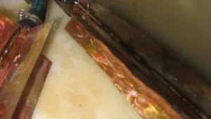

    So es ging ein wenig weiter. Das "Rückenmark" ist eingebaut:
    Im ersten Bild offen sieht man das Innenleben. Die Kupferrohre sind die Kühlerwasserleitungen (hin und zurück) für die Duschwassererwärmung, die zwei Alurohre zweigen warme Luft vom Fahrerraum ab um hinten schon mal vorzuwärmen. Die ganzen anderen Kabel sind hauptsächlich Musikanlage, Steuerung, z.B. für die Umwälzpumpe und Verbindung zwischen Starter- und Versorgungsbatterie. Ist alles noch recht wild, da noch nicht alle Kabel gelegt sind, erst dann wird sortiert und fixiert und die Kühlerleitungen isoliert.
    Im anderen Bild geschlossen. Der kasten rechts ist für die Versorgungsbatterie, man sieht auch schon den vorbereiteten Schlauch zur Abfuhr von Batteriedämpfen, die beim Ladeprozess entstehen. Auf den Holraum kommt noch ein Deckel drauf, der als Abstelltisch für den Fahrersitz fungiert. Mit vorgefertigten Plätzen für all die Dinge die immer im Auto rum(f)liegen
    Ganz vorne im blauen Kanal ist der Radioschacht, das muss aber im Moment noch im ErsatzPKW dienen. Drunter in der Schrägen kommen dann einige Bedienelemente und Anzeigen. Der Kanal ist so stabil ausgeführt, dass man beim durchklettern draufsteigen kann. Ist quasi gleichzeitig Treppenstufe. Da wollt ich dann noch so ne Gummioberfläche draufmachen wie auch im Fußbereich, dass nicht nach dreimal drüber laufen schon Kieselabdrücke im schönen blauen Lack sind ;)

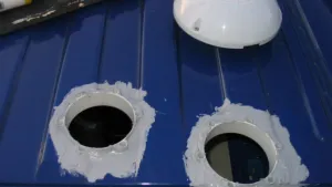

    Und weil das Wetter so schön war hab ich auch gleich mal ein paar Löcher in mein Auto geschnitten. Zwei kleine für die Entlüftungspilze im Küchenbereich, einer für die Dunstabzugshaube, der andere für die warme Abluft vom Kühlschrank. Ich hoffe dass ich hier einen Kamineffekt erzielen kann und eine ordentliche Leistung vom Absorber bekomme. Im alten hatte das ganz gut funktioniert.
    Dann zwei kleine für den Gaskasten, mussten zwei sein, weil dazwischen ein dicker Träger verläuft, den wollt ich natürlich nicht trennen ;)
    Die offene Fläche entspricht nicht ganz 10cm x 10cm, aber angeblich ist das ja nicht erforderlich wenn der Gaskasten die Entlüftung am tiefsten Punkt hat und nur nach oben geöffnet werden kann. Auch beim letzten Bus hat der Tüv-Mann da nicht genau nachgemessen.
    Dann noch der Ausschnitt für die Dachhaube in der Nasszelle. Schön ist das bei Leibe nicht geworden, aber wozu auch, wird alles dick eingebazelt und von innen sieht man nur den Rahmen. Wichtig hier: Immer alles wieder schön versiegeln. In meinem ersten Bus, hatte jemand schlampig ausgebaut und die gesammten Fenster sind mit der Zeit undicht geworden, da die Blechkanten weggerostet sind. Mein letzter (den ich selbst ausgebaut habe) war überall 100% trocken (man muss halt wissen in welchen Details man schlampen darf ;) )

    Viel bringt viel und nach dieser Maxime hab ich die Dachluke eingeklebt. Sie ist bewusst unwiderruflich eingeklebt und nicht mit Dichmasse befestigt, da ich da keine Risiken eingehen will. Sollte sie wirklich mal kaputt gehen und man kann sie nicht in Einzelteilen reparieren, wird sie halt rausgeschnitten. Aber ich kenn genug Leute die mit undichten Hauben käpfen, über die sich unbemerkt literweise Wasser in der Decke sammelt.
    Drum hab ich bei der PU-Montagekleber Naht auch keinen Wert auf Optik gelegt, sondern mit Latex-Handschuhen so lange verstrichen, bis überall eine deckende Fläche vorhanden war. Oft bilden sich nämlich kleine Luftlöcher, wenn man mit nem Spachtel abzieht, weiß der Geier wie weit die dann gehen.
    Nach einer ausgiebigen Trocknungszeit, werde ich das ganze nochmal zusätzlich überbazeln, diesmal mehr auf Optik, also mit nem flachen Spachtel. So wird auch nochmal die Wahrscheinlichkeit verringert, dass irgendwo eine Undichtigkeit besteht. Innen achte ich dann drauf dass das Wasser keine Möglichkeit hat in die Deckenverkleidung zu laufen, sondern falls es tatsächlich zu einer Undichtichkeit kommt, sofort zu Tage tritt, damit man gleich was unternehmen kann. bzw. innen auf dem Boden richtet das Wasser nicht so viel Schaden an als in der Zwischendecke. Insbesondere in der Nasszelle.

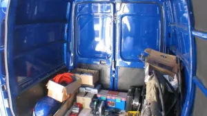

    Tja, leider ist der Effekt der vielen Arbeit (ich miete immerhin schon seit Januar meine Halle) kaum zu sehen.:oops:
    Hier ein aktuelles Ausbaufoto: Aber naja, ich arbeite mich halt von vorne nach hinten. Hab mir vorgenommen die nächsten drei Wochenenden super fleissig zu sein, so lange ist meine Freundin noch im Ausland und ich hab keine Ablenkung :D
    Wollt auch erst die ganzen Arbeiten am Blech (Fensterausschnitte...) fertig haben, bevor ich da hübsches Holz reinbau und dann wieder mit Metallspänen beriesel...
    Zur Zeit ist es so, dass ich immer Samstag super fleissig bin und Sonntag geht mir dann der Kleber aus...
    Vielleicht sollt ich mal ne Europalette auf Vorrat bestellern 8)

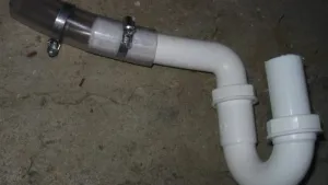

    Heute wieder ganz kurz nur ein bisschen am Abwassertank herumgeschweisst. Wie in einem anderen Thread hier im Forum vorgeschlagen, habe ich im Tank einen Siphon installiert, der etwa in Tank-Mitte senkrecht nach oben endet. Ich erhoffe mir dadurch dass das im Tank hin und her schwappende Wasser sich nicht in die Abwasserleitung fortsetzt und ich mir dadurch den Springbrunnen in der Nasszelle spare.
    Ich habe dabei die Rohre so verlegt, dass in keiner waagrechten Leitung Wasser steht, deshalb endet der Siphon so weit unten. Wenn jetzt natürlich der Tank recht voll wird, dürfte es mit dem Wasserfluss etwas mühsam sein, aber ich fahre mit dem Auto mehr als dass ich Abwasser produziere, drum war mir das Schwappen wichtiger. Nur zur Aufklärung: Direkt von oben in den Tank war nicht möglich, da er unterflur in einer anderen Ecke als die Nasszelle hängt und natürlich möglichst nahe an den Fahrzeugboden muss. Der hängt so schon fast genauso tief wie die Vorderachse. Werde das auch alles so optimieren, dass ich im Zweifelsfalle mit wenig Aufwand einen neuen installieren kann, sollte ich mir den irgendwo abreißen.
