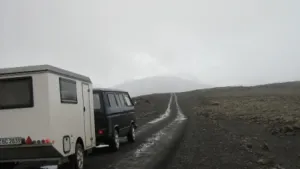

    Wobei ich wahrscheinlich auch problemlos mit 2,8t auskommen sollte, da die T4 Doka ggf als Ersatz fuer unseren jetzigen T3 als Zugfahrzeug herhalten sollte.
    Und da das Kabinenbauen ja solch ein Spass bringt, dachte ich mir das eine Minikabine auf der Doka zusaetzlich zum Campinganhaenger ideal als Kinder-Spielzimmer und zum Einkaufen genutzt werden koennte :lol: . Und wenn man mal ohne Anhaenger unterwegs ist, koennen wir zumindest mal darin uebernachten.
    Wenn man nur mehr Zeit haette...Ein einfacher "Schuhkarton" direkt auf der Pritsche waere daher die einfachste Loesung, aber wegen Hohenbeschraenkung auf 2m wird es darin dann doch sehr flach.

    das mit dem Boosttrailer war ein anderer thread...siehe das Bild im vorigen Beitrag :wink:
    Die Idee ist eine kleine Kabine, ca 2.2m lang, x 1.8m breit x 1.3m hoch, damit die Gesamthoehe unter 2m bleibt. Alles wieder aus Multiplex, wie auch die Anhaengerkabine.
