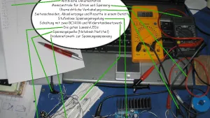

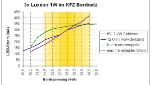

    So, jetzt hab ich's doch schnell durchgezogen und meine Messreihe aufgezeichnet.
    Wie man aus dem ersten Diagramm schön erkennen kann, ist das mit dem Vorwiderstand eigentlich keine Option. Bei schwacher Batterie (11,5 Volt) sind es 180mA, das ist nur etwa die Hälfte der möglichen Lichtausbeute. Dafür sind wir schon unter 14 Volt weit über der zugelassenen Stromstärke von 350mA. Bei 14,5 Volt, was ein Ladeteil oder die Lichtmaschine schon mal bringen können, sind es bereits 420mA, was die Lebensdauer der LEDs drastisch verkürzt.
    Ein bisschen besser ist die Lösung mit der Glühbirne. Diese fängt bei stärkerer Spannung zu leuchten an und dadurch erhöht sich ihr Widerstand.
    Bei 11,5Volt sind es hier doch schon 220mA und bei hoher Spannung von 14,5Volt sind wir mit 355mA noch im grünen Bereich.
    Wesentlich besser dagegen ist dann erst die Konstantstromquelle, die im Diagramm ihren Namen allerdings nicht wirklich vedient. Das liegt an der geringen Spannung, weil ich halt partout 3 LED in Reihe haben will. Die nächsten 10 Volt wäre sie dann wirklich recht konstant. Ich versuche gerade noch herum, wie ich mit einer Kombination der Schaltung und einer Glühbirne vielleicht doch noch eine bessere Kurve hinbekomme. Aber zunächst würde ich es als eine gangbare Lösung bezeichnen, bei normale Batteriespannung (12-12,5 Volt) bereits über 300mA, aber auch bei Überspannung von weit über 15 Volt nicht wesentlich über die 350mA drüber. Die genaue Schaltung werde ich im Laufe des Wochenendes noch aufzeichnen und auch hier posten.

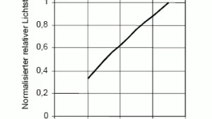

    Das zweite Diagramm (Lichtstrom) ist ein Auszug aus dem Luxeon-Datenblatt und bestätigt, dass die Lichtstärke ca. linear vom Strom abhängt. Bei halbem Strom gibt's nur die halbe Lichtleistung.
